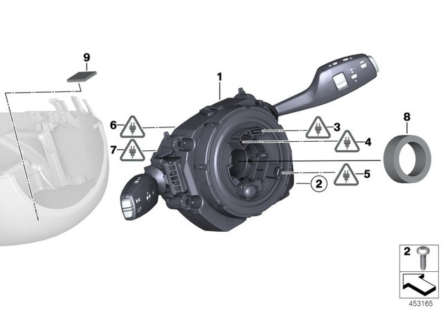

Re: Problème commodo clignotant
...dit ainsi ne pourrait être que le commodo.
L'inconvénient chez BMW si en panne pas possible de ne remplacer que le commodo (droit ou gauche)
Il faut remplacer l'intégralité du bloc k7
Position 1 ci dessous
Attention également si achat sur le net pour remplacement...il existe une multitude de référencement sur F20/21
Il est important de ce référer au VIN et option du véhicule avant achat
Côté tarif BMW demande +500 pour cet ensemble...très très cher
Si pas certain de la référence nécessaire,ont restent dispo pour de rediriger vers la bonne référence BMW pour remplacement
Rien a perdre tenter un démontage/nettoyage/dépoussiérage peut aider

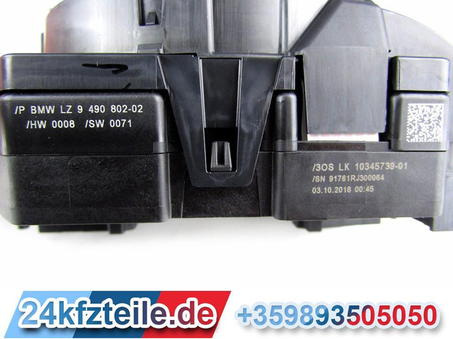

Bon j'ai réussi à démonter les caches. Tout est bien branché et semble propre.
Par contre, je trouve bizarre que des pièces datent de 2013 alors que la voiture est de 09/2018 et que toutes les autres pièces datent de 2018. J'ai mis des photos c'est plus parlant.
Je crois que le module a déjà été changé mais ils n'ont pas remis celui qui correspond au vehicule.
Qu'en pensez vous ?

Bonjour, oui hypothèse très probable. Suite à panne ou accident, réparation faite avec des pièces d'occasion...

Oui changé par de l'occasion
D'ou le fait que tu aie le capteur de pluie etc, mais pas le bouton AUTO
Etrange sur tes photos il indique une production en 2013...hors tu as un model de 2018 semble t-il ?
Bref pas réussi a déterminer avec toutes ces variantes le bloc nécessaire...il faudrait effectivement le VIN (en public ou MP comme tu le sens) pour determiner/confirmer quel bloc nécessaire
+1 on remarque un marquage sur le boulon...certainement déjà remplacé et certainement par la mauvaise référence...un champion :Rouge:

Effectivement après confirmation VIN la "K7" actuellement montée n'est pas celle d'origine
Dommage que son ancien propriétaire n'ai pas pris la peine de vérifier,pire si c'est un pro c'est la honte :oops:
Tu as tous les éléments pour une remise en ordre,en espérant que ce soit le pb :D
Merci pour ce partage,on attend la résolution :accord:
Pour info
On pourrait retrouver pour quelles spécificité la k7 actuellement installé est prévu
Sur la k7 actuelle (ci dessus sur le coté gauche apparait une référence commençant par LZ 9 490 802) quelle serait cette référence :?:
