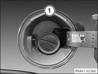

Quelqu’un aurez la procédure de remplacement de la trappe à essence des Mini F56 ?
Je souhaiterai échanger ma trappe à essence (modèle Cooper) avec celle de la Cooper S.
Merci pour vos retours ! :Merci:
Re: Procédure de remplacement trappe essence d’une Mini Cooper F56 avec celle d’une Cooper S
Suite MP tente de te répondre...
D'abord bien vu :Top:

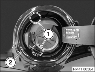

Si bien compris actuellement équipé 51177302241
Que tu souhaites remplacer par 51177417842
Je pense qu'il faut ajouter encore l'élément 3 sur schéma du haut (16117417843) affiché autour de 30,-EUR celle ci est apprêté,donc prêt a peindre

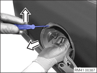

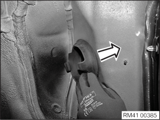

TIS indique dans l'ordre
- Dépose roue arrière droite
- Dépose pare boue arrière droit
- Dépose du conduit carburant (trappe/réservoir)
Indique également si équipé de la centralisation qu'il faudrait opérer trappe ouverte (mais centralisation fermé)... :think: :scratch:
...pas de chance TIS ne semble indiqué que la méthode/dépose sur "S" ...si pareil,semble que oui
Retirer le joint du bouchon (élément 3 du schéma) via les ergo
...dommage que BMW n'est pas prévus le même,dans ce cas il y aurait juste eut besoin de remplacer le couvercle...
Bon montage en espérant des photos en réel sur ce montage...intéressant ;)

Waw, merci beaucoup de ton aide !! C’est franchement super sympa de ta part 👌🏻
En effet il faut la pièce qui sert de cache, à faire peindre en carrosserie :)
Tu saurais me communiquer le TIS complet en MP ? Ça serait plus simple :cheers:
Je vais réfléchir si je me lance à le faire moi même ou pas !
Si j’ai bien compris, la trappe doit être ouverte mais la centralisation fermée (verrouillée) ?

Merci pour la vidéo !! Mais c’est un modèle R et la mienne est une F. Donc je ne sais pas si c’est tout à fait pareil mais ça rejoint +- le TIS ci-dessus :accord:
