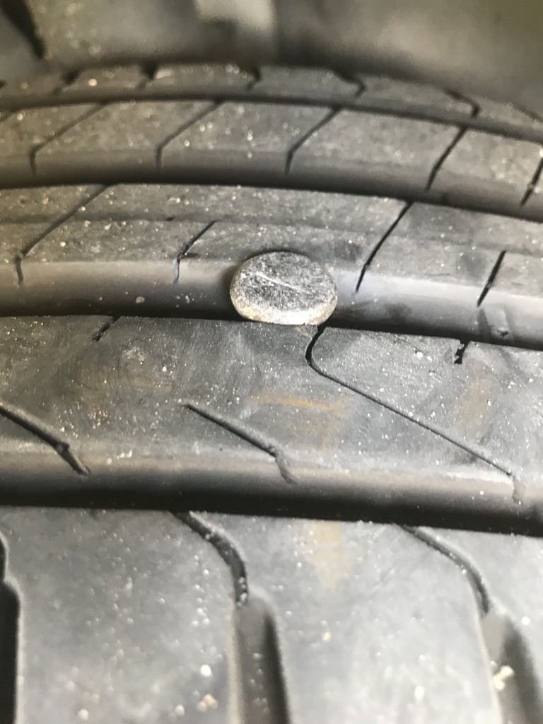

Bonjour à tous
Départ en vacances et bruit suspect roue avant droit.
Pour l instant cela tiens avec un gonflage régulier (tous les 4 jours)
Selon vous c est réparable ? Je suis encore dans ma période de garantie

Message par JPG17 »
Hello
Pas de pb (même en runflat), faut aller chez un pro du pneu qui retira le clou et mettra une méche adaptée en lieu et place
Ne pas attendre quand même

J'ai eu quasiment le même cas , réparable sans aucuns soucis :vroum:

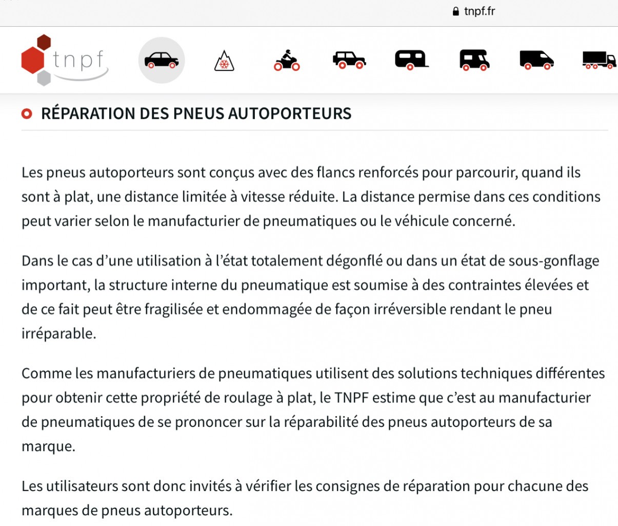

A l’œil nu, peut-être un pirelli RFT ….
Selon le tnpf, c’est aux manufacturiers de se prononcer sur la reparabilité.
Pour Pirelli, NIET!
Pour info X3 & Pirelli Runflat : Méfiance !
Donc c’est toi qui voit ou plutôt celui qui répare qui endosse la responsabilité, même si la localisation en pleine bande roulement n’est pas techniquement contre-indiquée

Merci à tous pour vos messages.
je vais tenter une réparation dans un garage.
@330dMPerf merci pour cette précision
Re: Pneu endommagé
Du coup Pirelli ou autres :?:

C'est bien du Pirelli mais pas runflat. Donc réparation faite avec la pose d'un champignon. A voir dans le temps si cela tient
