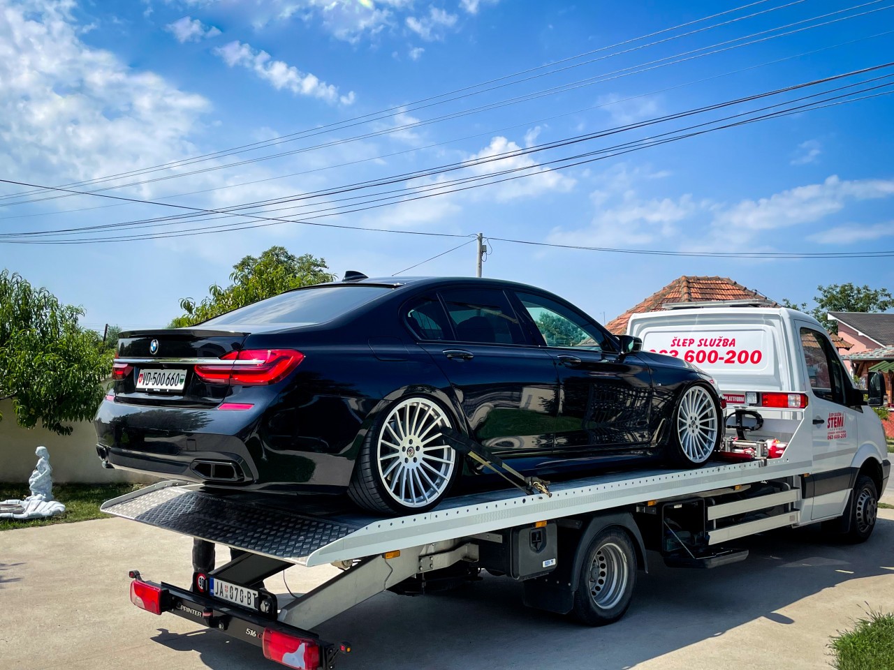

Panne en Serbie la veille de mon retour en Suisse… Châssis à plat, le compresseur (changé chez BMW Suisse en mars 2021) ne relève plus la bête qui finira in extremis (aucune dispo pour une prise en charge immédiate) dans un BMW local qui n’a encore jamais vu passer de G11, et encore moins pour ce type de problème.
Sur place, on l’accueille tel un patient malade aux urgences : une équipe de quinze la branche directement au diag, scrute chaque source de problème potentiel tout en l’admirant dans les détails (faut l’avouer 😎).

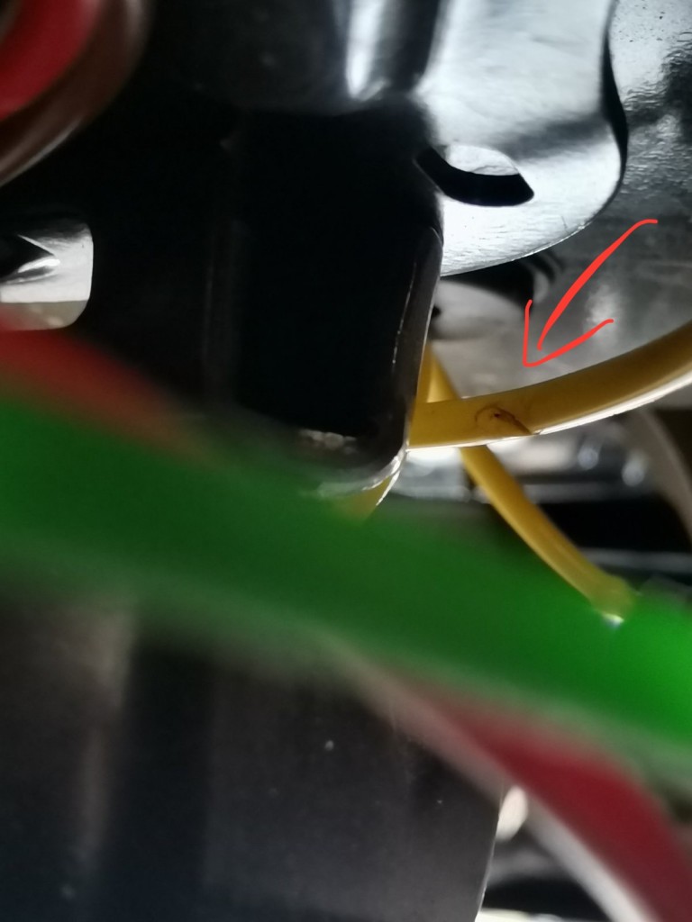

Voici la cause réelle du problème et dont je ne peux que saluer la débrouillardise de cette équipe locale :
une micro-fissure sur le tuyau qui alimente le circuit en air et dont seul l’oeil humain pouvait identifier avec un minimum d’implication professionnelle… Cette fuite d’air faisait chauffer le compresseur 5 fois plus pour préserver une garde au sol constante du véhicule.
Coût du tuyau 15€ + MO 40€ = soit 55€ TTC :horssujet:

et il est placé ou ce tuyau ?

Enfin, ce tuyau jaune est a priori un peu partout autour du châssis mais ma fuite est survenue au niveau de la roue arrière gauche…

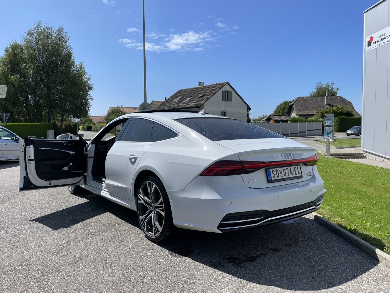

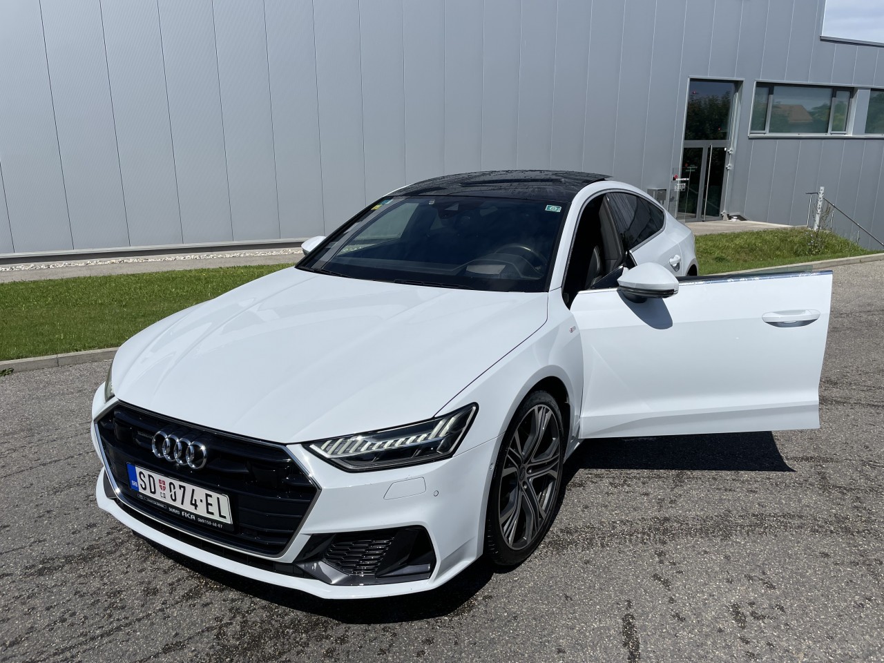

Je vais être purement objectif sans vouloir ici critiquer l’auto qui nous m’a permis de rentrer sereinement à la maison avec ma petite famille.
Après quasi 2’000kms à son bord et ayant déjà possedé une A8, c’est le manque de robustesse propre à Audi qui se fait énormément ressentir. Passé les 140km/h, ça commence à trembler de partout et la pédale vibre selon le régime à chaque passage de vitesse. Enfin, l’agrément de conduite ne me donne pas l’impression d’être en sécurité. C’est assez plastique, léger au moindre courant d’air. L’intérieur est raffiné, ça brille mais faut pas appuyer trop fort sur les boutons. La réponse tactile n’est pas pratique. Les signatures lumineuses Av/Ar ont amusé les enfants au début, et je n’ai pas trouvé de réelle utilité au virtual cockpit. Enfin, l’allure n’est pas hideuse mais je me sens bien plus fier au volant de ma 7.
Bref, je n’arrive à concevoir un budget pareil pour une A7 de 2020 qui me donne l’impression de rouler dans une « voiturette » comparé à ses concurrentes. Mais ça reste une belle bagnole de nana… Peace Audi lovers :oops:

FanDe7 : honnêtement, je n’arrive pas à lui trouver de points positifs, pour ce budget encore une fois! Certes, la direction est souple, les LEDs éclairent très bien, le coffre est plutôt habitable pour un Gran Coupé, etc… Et à choisir, il est clair que je préfère rouler en Audi plutôt qu’en VW mais la différence de prix n’est pas justifiée. Je serai curieux d’essayer longuement une Panamera pour boucler la comparaison mais je crains d’être déçu, encore une fois dans cette gamme de prix.
