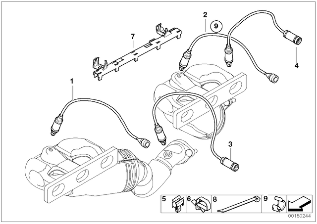

Effectivement 4 sondes lambda
Je t'invite a consulter les ETK BMW pour ce type de recherche...du moins pour ne pas ce louper dans les références/recherches pièces Origine
(beaucoup plus fiable que ce que propose les grosses enseignes en ligne type Oscaro & Co...qui souvent pas très fiable,dans leur moteur de recherches)
https://bimmercat.com/bmw/fr/search/sel ... CE/18_0537
Sonde 1 référence BMW 11781742050
Sonde 2 réf. 11787513962
Sonde 3 réf. 11781433940
Sonde 4 réf. 11787513963
