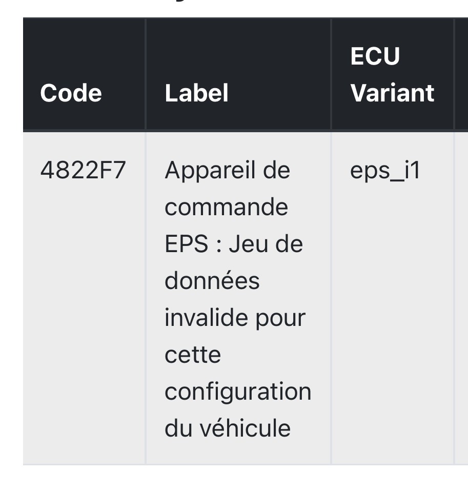

Voici pour ton défaut
Maintenant si mini ne peut pas reprogrammer , ça va être compliqué …il faut que tu revoies ton garagiste pour lui expliquer ton pb d’impossibilité de prog…il faut qu’il te trouve une solution …soit nouvelle pièce programmable , soit quelqu’un pour la prog…
