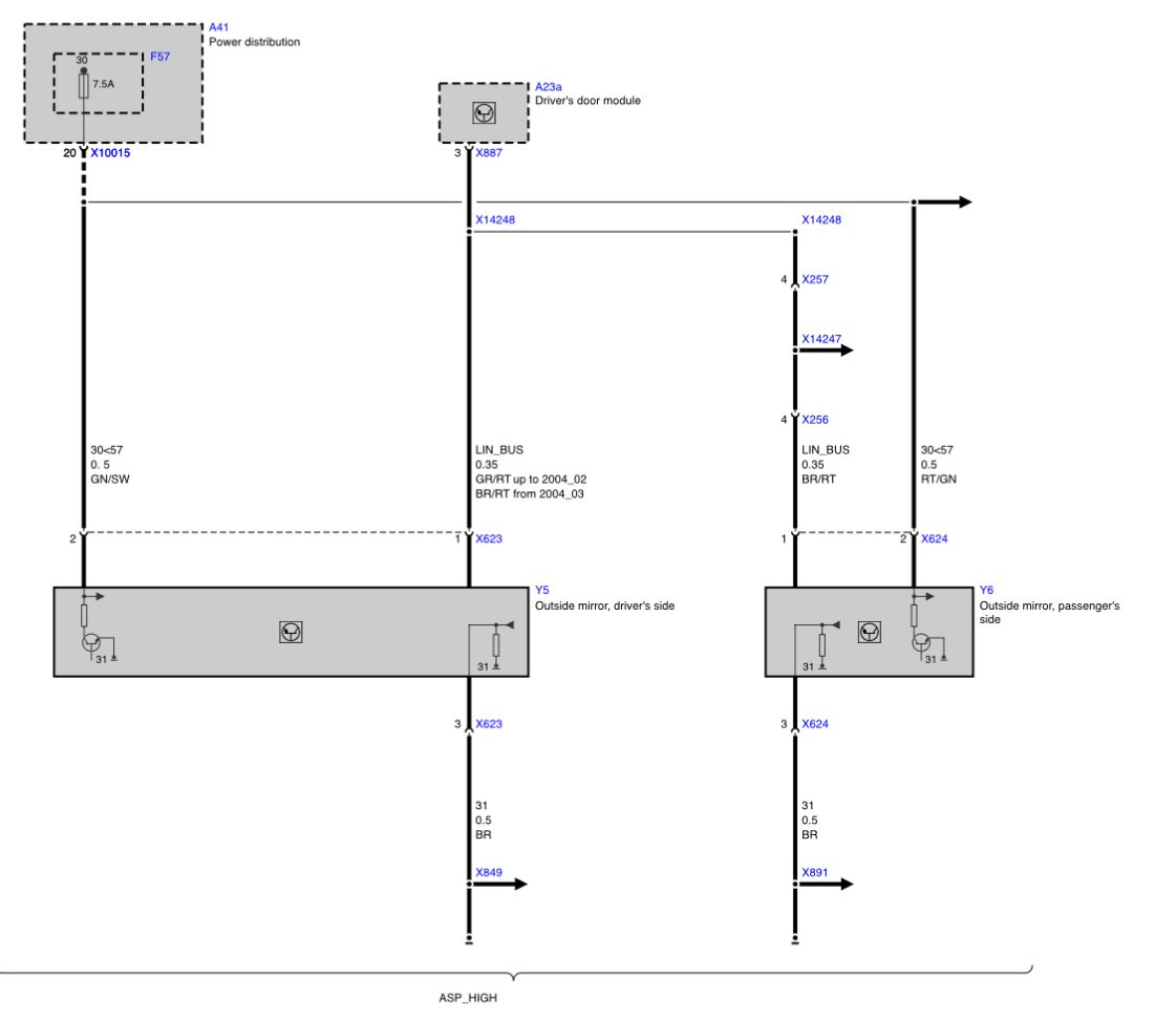

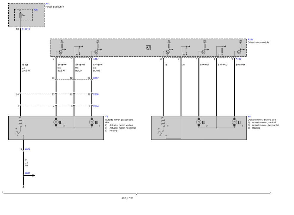

Tu n’as rien qui marche ??
Tu as une commande de retros ?
Ils sont chauffants ?
J’ai 2 versions high et low…je ne sais pas à quoi ça correspond…
La low est la plus complète : miroirs à inclinaisons électriques et chauffants …

fusible F25 OU F57....
