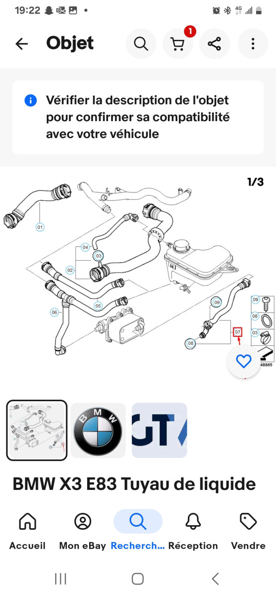

Salut à tous, je viens,encore de casser un raccord de durite de refroidissement (06) :pleure: :faché:
Voir sur le plan ci joint.
Qui peux me donner la référence et la designation pour BMW X3 e83 3.0d 218cv 2005. :interroge:
Je dois commander demain matin en urgence chez BMW.
Merci de vos réponses rapide.

Plus sérieusement, comment cela ce fait il que pour la 3ème fois un manchon / té / raccord casse ou éclate . Quelqu'un aurait-il une idée 💡.
