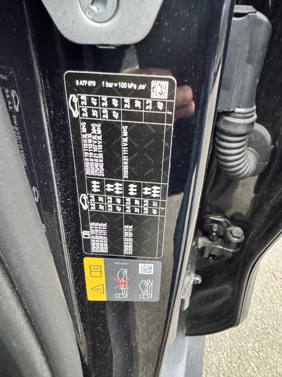

:coucou: j’aimerais bien voir vos étiquettes de portières, car 305/315 c’est pas pareil en 20’ et la monte en 19’ en 265/50.

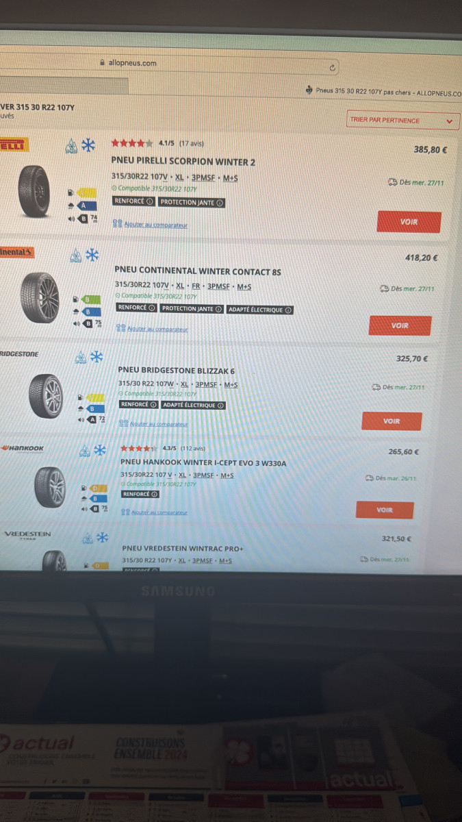

@Disdoncdu78 , je voulais prendre un Pack Hiver mais au final je pense plutôt que je vais faire comme toi.
Pour le coup j'ai à peu près tout trouvé sur AlloPneu.

Tu as trouvé en R22.
Il faut que je regarde si ça existe en R20 avec ma monte.

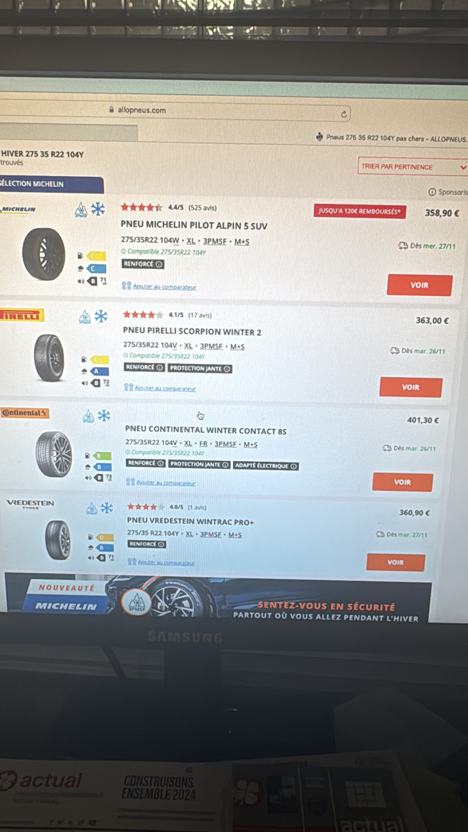

si je veux que la reconnaissance automatique BMW fonctionne, il faut du * et je dois viser en monte hiver : PNEU PIRELLI SCORPION WINTER : 2555€ la monte (4000€ chez BMW au passage). Je vais me renseigner sur le Michelin que tu me recommandes.
Le 4 saisons Pirelli que j'ai trouvé (SCORPION VERDE ALL SEASON) n'es pas homologué Hiver (depuis Novembre il faut 3PMSF et non plus que M+S).

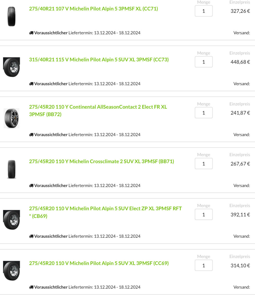

Et si tu pars un nouveau jeu de roues complètes, comme toujours werksraeder24.de et or24.de pour du neuf ou occas confirmer à l’état indiqué,
benguy
Messages : 869
Voiture : Mercedes E53 Amg
Re: Pneu hiver pour X5 50e
Message par benguy »
@330dMPerf
je peux mettre les 4 en 275/45 R20 ?
