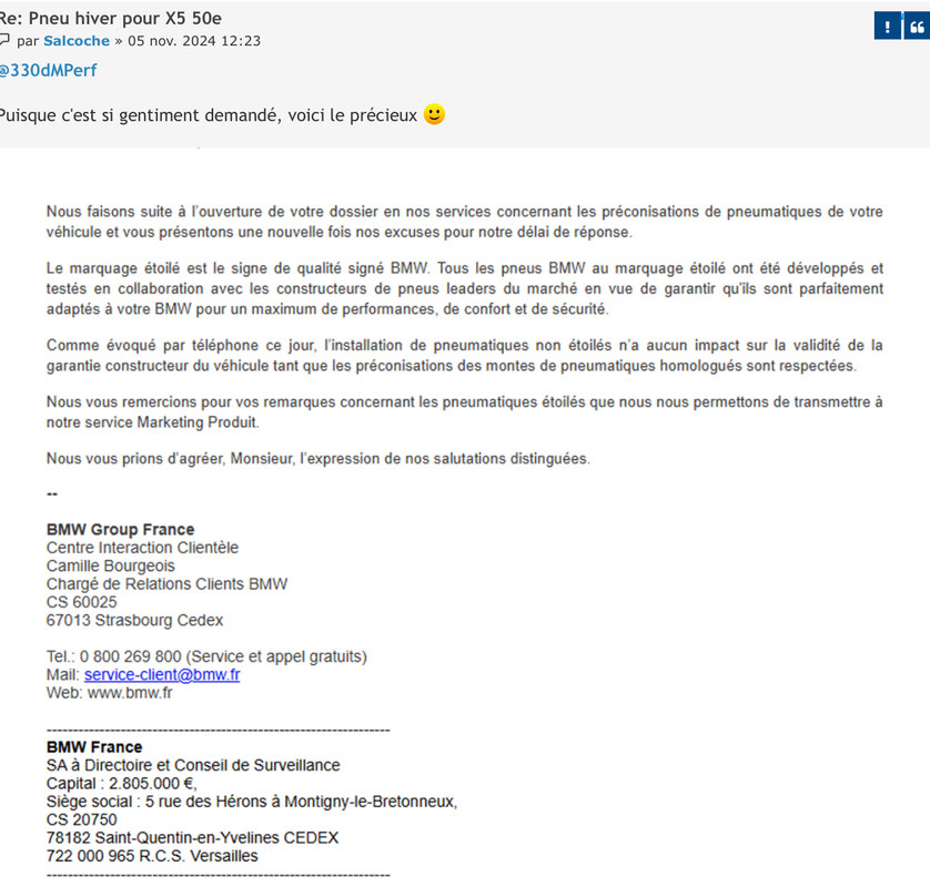

J'ai parcouru les pages du forum. Mais j'ai retenu une chose, il faut des pneus * si le véhicule est garanti chez BMW?
C'est un 340i Xdrive, monté en 19.
J'aimerais acheter un jeu de jantes et de pneus spécial hiver en 18 ou 19 avec du PA5, mais cette histoire de * me laisse perplexe...
Que me conseilleriez vous si je veux rester dans les clous de la garantie?
J'ai une garantie 2 ans par la concession et 3 ans de plus par le crédit donc 5 ans au total qui a débuté en février 2024.
Merci d'avance pour vos éclaircissements :smile:
Messages : 14686
Re: Pneumatiques G20 - G21 : Vos avis, expériences et conseils ?
Non, il ne « faut » pas des pneus*. Il est recommandé par BMW, c’est tout !
Mais en été 19’, tu as les PS4s qui sont les meilleurs pneus et qui sont *… donc pas de doute.
Donc, choisis des bons hiver soit dans les mêmes dimensions en hiver 19’ soit en 18’

Moi je ne prends que du Étoile car si jamais je fais appel à l’assistance bmw (panne, accident ou autre), je sais qu‘ils regardent les pneus par rapport à la prise en charge. Peut-être que je psychote mais ne sachant pas quoi faire mieux, je suis leur recommandation.
Juste pour comprendre. Quand on ne prend pas „étoile“ : on prend quoi à la place exactement ?
Messages : 14686
Puisqu’il faut toujours justifier, rappeler, montrer, prouver, le dernier écrit précisant la « réalité «  par rapport à l’homologation * de BMW, le dernier en date ici de 2024, dans la continuité de ceux liés aux RunFlat* ….: Pneu hiver pour X5 50e
Si des pneus * , récents et pas de conception de plus de 10 ans existent, bien sur les préférer. Sinon, il me semble plus judicieux de privilégier les « «meilleurs » pneus, toujours les plus récents de conception, tant les progrès sont significatifs sur les hiver et 4 saisons (aucun n’est *)
