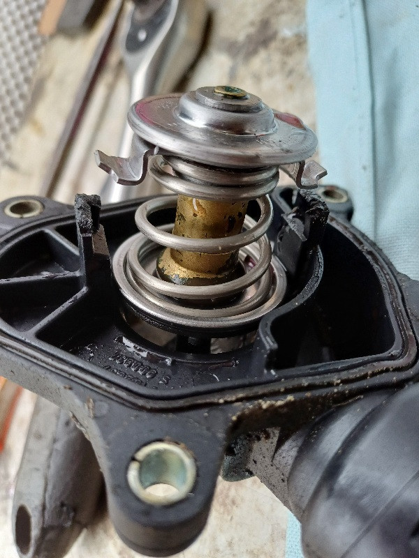

@marco.be exact, maintenant que tu me le dit, après changement de calorstat et LdR j'avais bien vue ce petit jet dans le vase d'expansion.
Mais j'ai lu sur le forum, qu'une personne avais changé son calorstat et que quelques temps après il avait re-cassé.

Salut , oui il c'était déboîté de la partie plastique , mais cela faisait que je n'avais pas de chauffage , c'est comme s'il était toujours ouvert.

Ça c'était l'état du premier.
Maintenant, celui que j'ai reposé c'est du premier prix.
Vivre sans passion n'est pas vivre.

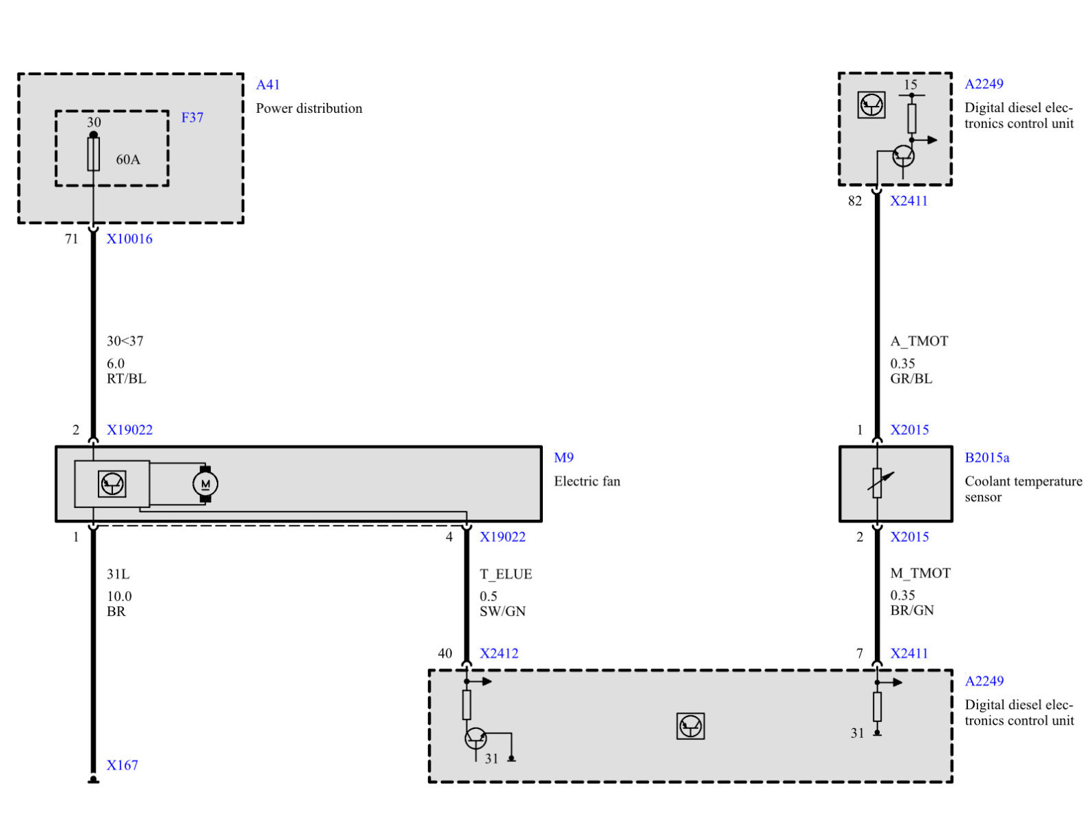

Voici le schéma électrique..
L’électronique est intégrée dans le ventilo…

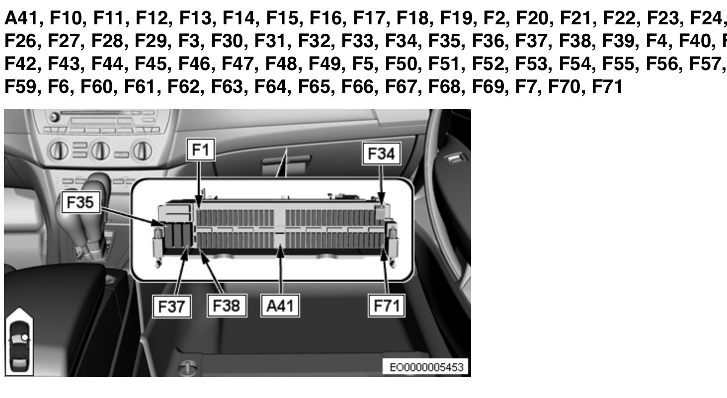

Le seul fusible , c’est le F37 qui est là…
Tout le reste de ta demande (relais et fusible personnel ) est intégré dans le ventilo ….
D’où ma question de ton test , car je ne vois pas comment tu as pu le faire, j’espère que tu n’as pas flingué la carte électronique qui gère ton ventilo…. :interroge:
Tu as bien 3 fils sur le connecteur de ton ventilo?

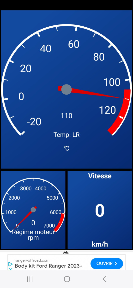

Bon, voilà de nouveau une montée en température.
Fusible 30a ok et durites vérifiées lors de ma dernière surchauffe, sonde température moteur neuve 91°.
Aujourd'hui en prenant des petits chemins en montée 15 km/h voilà ce que dit mon écran OBD II. :insulte:
Donc. Je m'arrête et aucun bruit de ventilateur en route, alors que par la valise il se déclenche bien :moche:

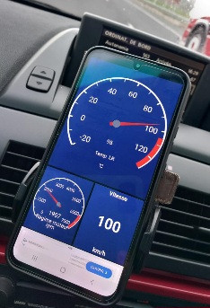

Mais de retour à la maison, voilà une photo des données sur l'autoroute avec remorque chargée de 150 kg. Donc pas grand chose pour le BMW. :sun:
Je vais de ce pas.. faire les vérifications , tant qu'il fait jour.
