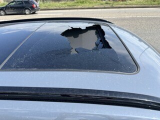

Aujourd’hui il m’est arrivé une drôle d’aventure… je roulais paisiblement à 90 km toutes fenêtres et toit fermé quand une à coup un bruit assez fort (petite explosion) et j’entendais des débris qui tombent sur la route. Je m’arrête et m’aperçois que mon toit ouvrant a explosé. Je me pose bcp de questions car je n’ai touché, aucun véhicule devant moi, température extérieure de 24 degrés et climatisation réglée sur 22. Est il possible qu’un toit se brise tout seul ? Vous avez déjà connu cas semblable? Par contre j’essaye de mettre une photo mais aucune possibilité de le faire…

En fait si ta vitre était déjà accidentée via une fissure peut être que ça vien de là.
📸Tu peux nous montrer des photos avec les dommages ??
➡️Je ne crois pas à la pluie de météorites 🤣🤣🤣🤣 (un peu d’humour pour détendre l’atmosphère, si tu ne le prends pas mal.
➡️Vis à vis d’assurances. Tu n’as de tiers identifié donc l’assurance va te dire sinistre responsable. Pour moi te prendre en charge + malus.

J'ai un toit ouvrant sur toute mes voitures depuis >30ans, jamais eu de dégâts pour ma part!
si tu es passé sous un pont, ca risque bien d'être du vandalisme,
sinon je dirais défaut du vitrage à voir avec la cc
voir aussi ce que l'assurance va te dire !
une photo des dégâts et le lieu serait intéressant en effet ,
tu en auras besoin de toute manière pour faire un dossier assurance, police, ...

Pour avoir suivi les déboires de Vaillant à l'époque, l'orientation des morceaux de verre montre immédiatement si c'est consécutif à un choc ou à une explosion.
Quand les rebords tendent vers le haut, ça ne peut pas être consécutif à un choc.

Merci pour toutes vos réponses. Je passais sous un pont mais personne dessus… peut être une pierre tombée… je ne le saurai jamais et c’est assez difficile de savoir ce qu’il s’est passé, toutes les hypothèses sont possibles. Enfin plus de peur que de mal car le volet du toit ouvrant était fermé donc personne de blessé. La vitre était changée le lendemain matin, merci à ma concession ultra rapide. Le volet doit être changé également car des morceaux de verre dans le mécanisme et le toit doit être refait aussi (coup dans la carrosserie). Enfin voilà…

Ça me semble très bien un projectile. Vu l’impact / la vitesse.
Je te conseille de porter plainte contre X. Se fait totalement en ligne pour le mide contre X. Pour que les autorités soient informées. Ces incidents deviennent fréquents. En début de mois j’ai vu une voiture se faire remorquer en sens inverse sur l’autoroute est A4.

vu que tu es passé sous un pont, il y a aussi des chances que ca vienne de la vétusté du pont,
donc ca vaudrait la peine d'incriminer les responsables de la voirie via ton assurance ...

Possible que ce soit une explosion spontanée.
C’est rare, mais arrive sur tous les verres trempés (paroi de douche, table en verre, cloison de bureaux vitrés….)
C’est due à un inclusion de sulfure de nickel.
En gros, des molécules veulent reprendre leur place après le traitement de trempage du verre, et cela peut arriver n’importe quand : 2 jours, 2 mois, 2 ans après….
On peut repérer ce phénomène lorsque les fragments non tombés prennent la forme d’un papillon sur la paroi.
