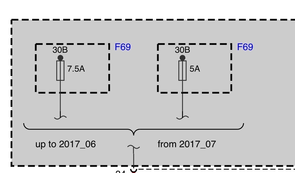

Ensuite tu as un fusible pour cette commande de porte …je suppose que rien ne marche à partir de cette commande ? Si c’est le cas , voici ton fusible F69

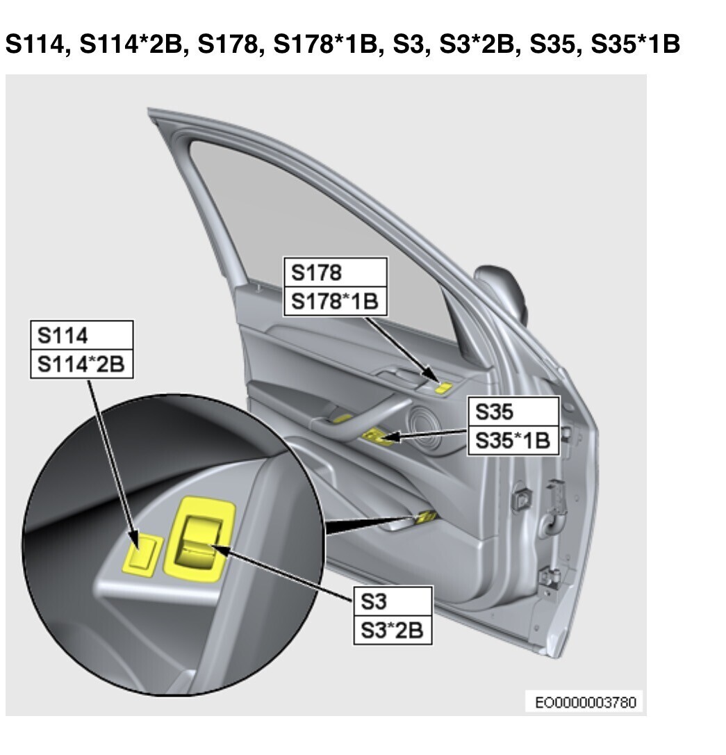

Ta commande S35Image

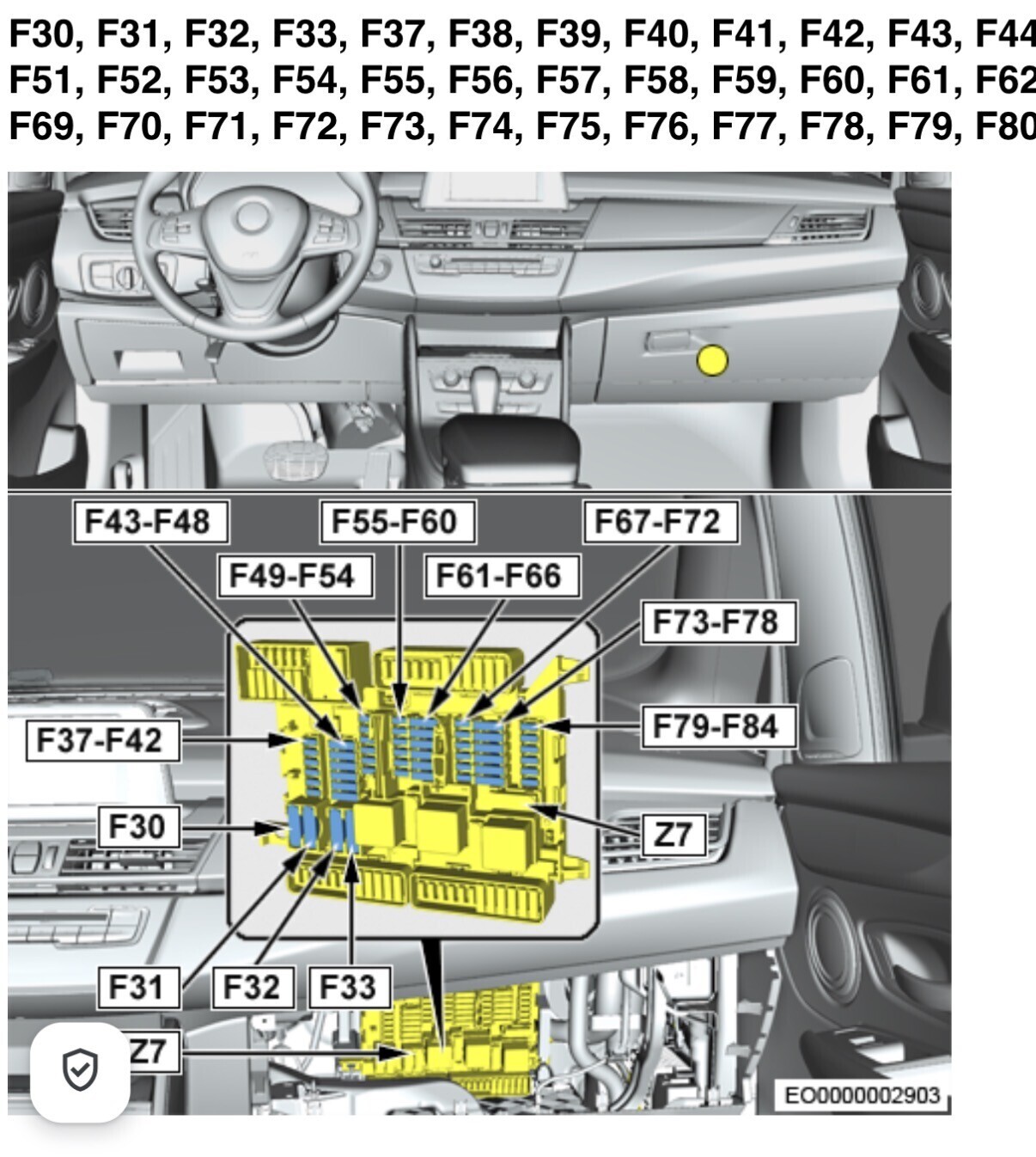

Ton fusible F69
qui est situé là

Le fusible F69 gère la commande électronique globale de la porte ET le rétro conducteur
Le fusible F67 gère le rétro passager
Dans chaque rétro , tu as l’électronique qui reçoit les infos de la commande de porte -informatique-, les moteurs d’inclinaison , le moteur de rabattement , le dégivrage, et pour finir l’electro-chrome.
