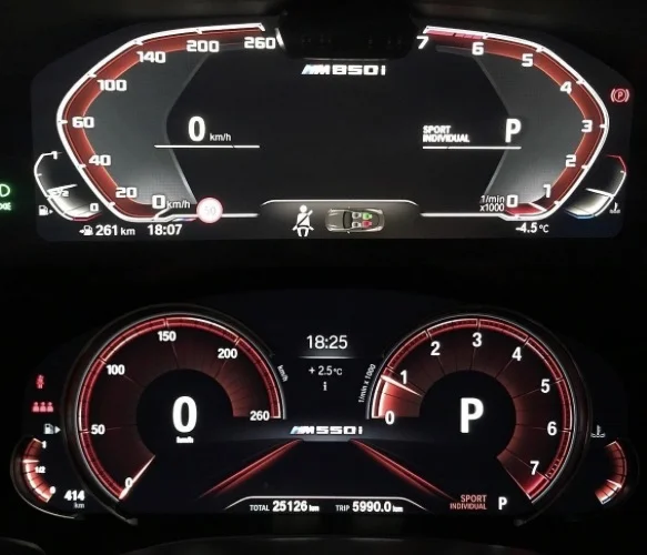

Mais tu as les cadrans ronds ou les cadrans géométriques ? Normalement après juillet 2019 ?
Si oui il me semble qu’il y a une mise à jour de l’iDrive qui permet d’avoir Android Auto si tu as Apple CarPlay?

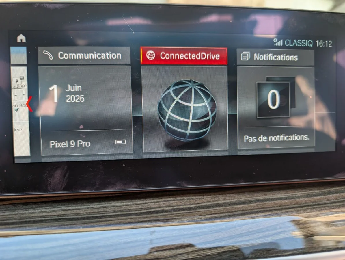

La dernière fois que j'y suis passé je leur avais posé la question et ils ne m'ont pas parlé d'une compatibilité android auto. C'est une G31 non LCI.
Je te joins une photo de l'idrive

C’est la partie compteur :clin: qui importe … compteurs ronds ou affichage géométrique ? Qui est arrivé presque 2 ans avant LCi…
Messages : 17137
Re: Utiliser Carplay mais sans changer de téléphone principal
Tu vas avoir deux nos différents ou pas ?
Messages : 14455
Tu as lequel ?

@330dMPerf Les ronds
