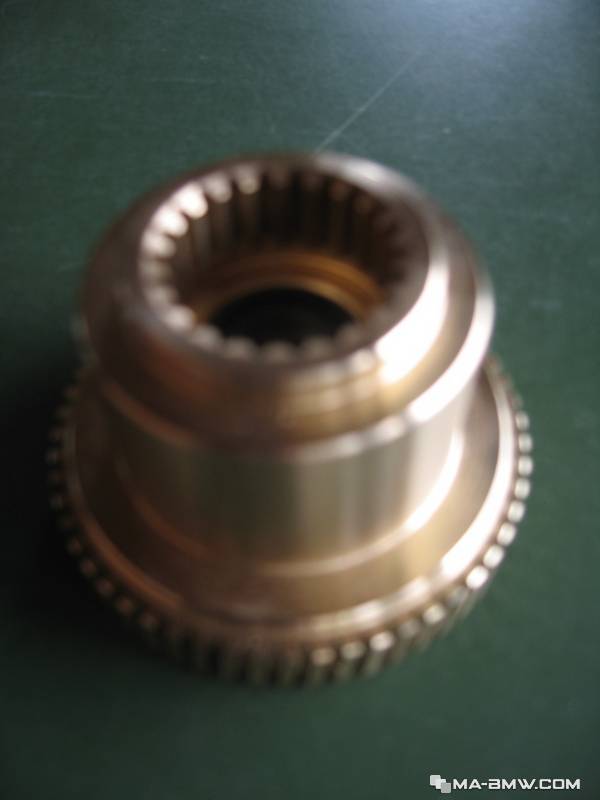

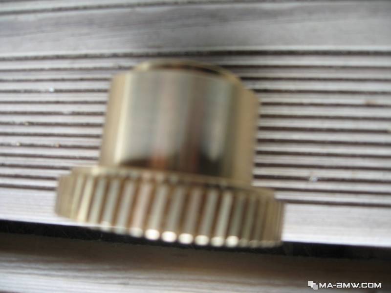

En fait si j'ai tout compris, le kit en bronze est quand même plus complet que le kit en nylon/carbone, car il comprend l'engrenage blanc, mais aussi le noir et aussi le joint neuf.
