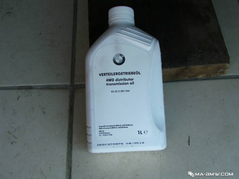

cacane34
Messages : 956
Voiture : BMW X3 30d F25 sport design,Porsche 964 c2,
Re: vidange boite de transfert
Message par cacane34 »
sans rancune , mais je pense qu'un peut de lecture et de recherche permet de mieux maîtriser le sujet et de tout comprendre sur notre BT il est trés important dans ce cas de ne mettre que l'huile bmw et refuser toute autre huile !!!! car c'est la casse assurée de la BT Image
cordialement

ltnfred
Messages : 15
Inscription : 11 sept. 2013, 19:31
Voiture : X3
Message par ltnfred »
Merci Cacane pour la photo.Je pense m'approvisionner directement chez BMW, mon X3 à 127000km et je pense qu'il est temps de vidanger la boite.
