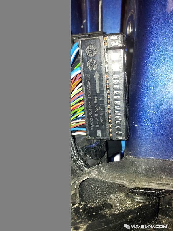

le tuto est pour les personnes qui sont déjà pré-câblé au niveaux des portières:
Pour bmw E90/91/92/93
(pour savoir si vous êtes pré-câblé il suffit de démonter la grosse prise de la portière et vérifier si a l'emplacement n°26
se trouve un fil coté porte de couleur fil gris/vert).
si vous avez un fil a l'emplacement n°26 coté intérieur cela indique que vous êtes déjà câblé vers le module.
coté passagé =gris/vert
coté conducteur =violet/marron
voici la référencé des leds d'origine bmw qui se montent sur la poignée
63317181314 (droit)
63317181313 (gauche)
34€ l'unité
http://www.bmwetk.info/parts-catalog/pr ... 3317181314
il faudra faire une découpe a la dremel sur la poignée pour placer la led
et voila les connectiques sur le liens suivant:
(les fils ne sont pas fournit)
2 x 61130005198
2 x 61130005197
http://www.realoem.com/bmw/showparts.do ... g=61&fg=15
Débrancher la batterie avant toutes interventions sur les prises.

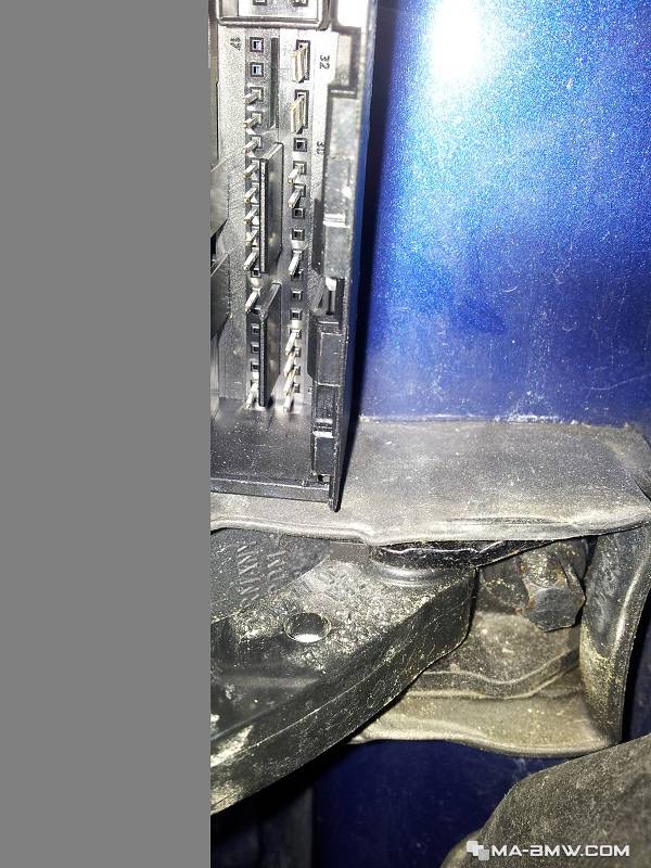

Pour ajouter la connectique réf 61130005198 sur fiche coté intérieur de la portière:
il suffit de démonter la grosse prise comme sur la photo ci dessous et de le placer sur l'emplacement n°26 que se soit coté passagé ou conducteur
Pour le passage du fil coté passagé a conducteur,il suffit de scotché le fil sur une tringle et de la passé derriere la console centrale.
pour relier le connectique réf 61130005197 sur le module qui se trouve coté conducteur au niveau du pied gauche
débrancher la prise X14261 est relier a l'emplacement
n°10 coté conducteur
n°11 coté passagé
