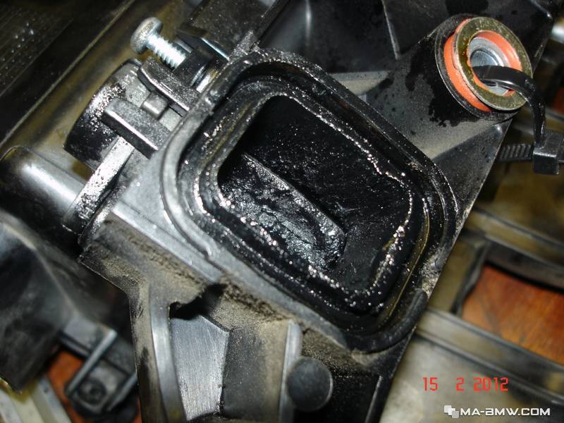

Déjà bien expliqué sur ce forum, regarde la vanne EGR, si (probablement) encrassée il faut tout nettoyer jusqu'à l'entrée de la culasse...8 heures pour moi, depuis 50000 km plus de problème. Profite en pour supprimer les volet en 2004 tu n'as pas les modèles renforcés.

bonjour aujourd’hui démontage et nettoyage de la vanne .je pars rouler et après 15 20 minutes le voyant a disparu merci a tous . super ce forum génial
