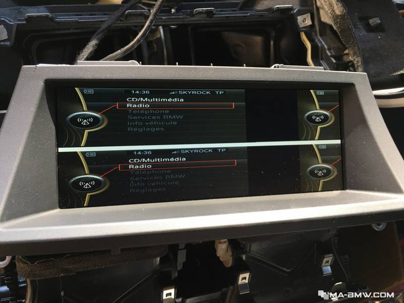

Je possède un écran 6.6" sans GPS version 2011.
J'ai voulu uniquement changer mon écran par un 8.8" et voici le résultat :
Pas de réponses coté concession, ils ne savent pas.
Si quelqu'un à une idée, je suis à l'écoute.
Merci.
