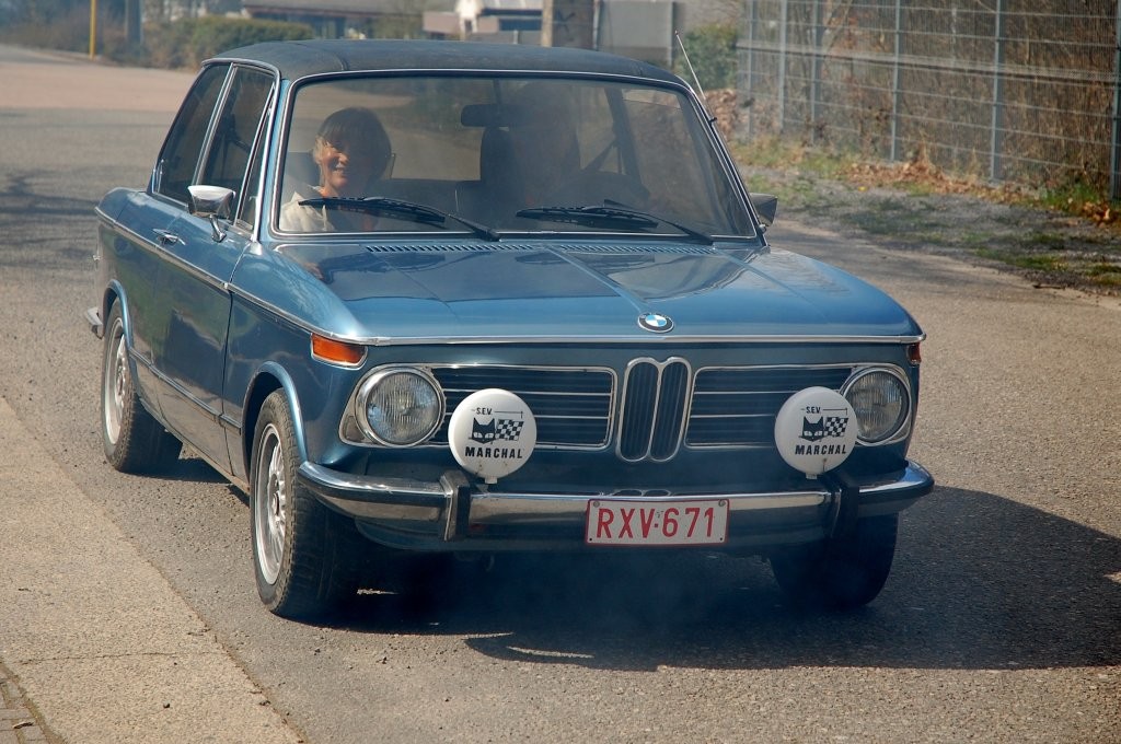

Tu l'a présentée ici, (la 2002) ?

oui, plusieurs messages avec photos...

Ps: jolie 2002...
