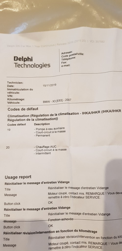

Petit retour sur mon probleme de chauffage.
Je viens de passer le X a la valise, et voila ci-dessous les defauts qu'elle nous sort.
La pompe a eau auxilliaire etait bouillante, je l'ai debranchée. je pense la remplacer vue qu'elle sort en defaut permanent. Ca pourrait etre lié vous pensez?
Le deuxieme defaut je ne sais pas trop quoi penser.
Dans l'attente de vos lumieres

Re: Probleme chauffage/clim
Message par Stephx3 »
Bonsoir Tom49, je pencherais pour deux choses.
La résistance électrique de chauffage située aux pieds côté passager derrière la console centrale.
Ou l'électrovanne de chauffage dans le compartiment moteur...
Cela le fait moteur froid ou moteur chaud ?
Message par Tom49 »
Moteur chaud. J'ai remplacé la pompe a eau additionnelle.
Plus de defaut de celle ci a la valise. Un probleme en moins.
Je pense remplacer cette resistance et on verra la difference.
