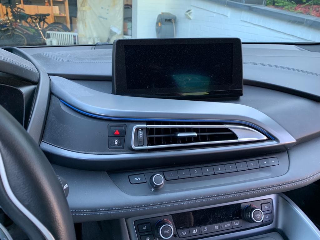

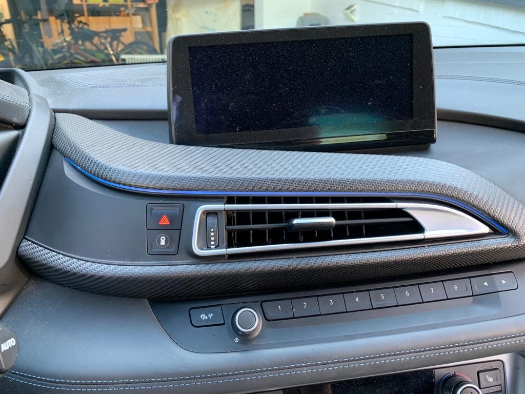

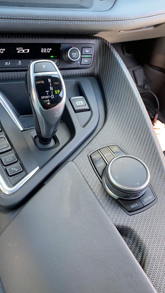

3/ Intérieur carbon: enfin résolu. J'avais vu sur une serie spéciale la protonic red si je ne me trompe pas. C'était magnifique..... Pas possible en option , d'où moins avant le facelift. En regardant sur ebay il y a un an je tombe dessous par hasard... 1200euros.... un peu trop (a l'époque je ne savais pas que le kit nouveau est 3200 euros). Toujours est il qu'il y a eu 4 kits en 12 mois , ce qui est étonnant étant donne que c'est assez rare. 1200, 800, 600 et 500 euros. Le 600, le gars était bizarre. Et semaine passe , j'ai saute sur le kit a 500euros. Tous les vendeurs en Pologne ou Lituanie. Probablement c'est la bas qu'on désosse des épaves. Livraison et emballage ultrarapide et solide. Pieces comme neuves mais venant d'un Roadster. Désavantage: fils coupes ou la fibre optique pour la lumière d'ambiance arrache. Conclusion 6 vis plus tard, je monte seulement la pièce en carbon sur ma soufflette a moi. Le résultat est magnifique a mes yeux. Photos avant après:

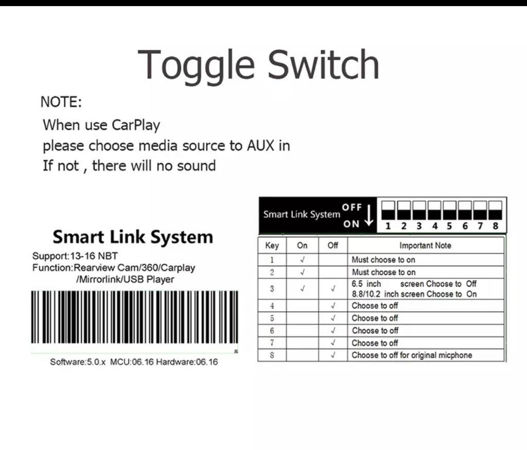

Carplay un plus? OOOOOH que oui. Beaucoup plus instinctif et plus facile a utiliser que l'interface Bmw. En plus ca ne modifie rien. Ca se connecte juste sur la sortie multimédia. Rien que pour waze et google maps avec le trafic en live gratuit ca mérite.
Je vais essayer de mettre ici tous les donnes que j'ai réussi a accumuler avant de commencer.
Difficulté: moyenne a facile. Electriquement rien a faire que des connections simples. L'entre siège délicat mais plus facile a démonter que prévu.
Temps: 4.5 heures, inserts carbon compris. Dans ce temps, 1.5 heure j'ai perdu en cherchant une solutions ou cacher l'unité. Si c'est a refaire probablement maximum 2 heures.
Modele: Andream BMW NBT 213.23 euros, livraison rapide aliexpress Pourquoi Andream ? Parce que j'étais sceptique sur l'efficacité du système et du coup j'ai pris le moins cher du fait que c'était réversible. Je pense de toute façon que il n'y a que un seul boitier sous des marques différentes: BimmerTech, Carplay, Andream.Le boitier BimmerTech et Andream est le même. Désavantage Andream aucun mode d'emploi ni installation. A ma demande on m'a envoyé par email des choses généralistes mais rien sur i8.

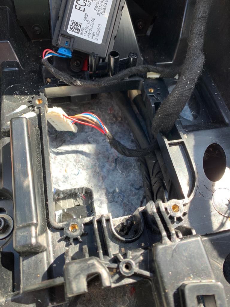

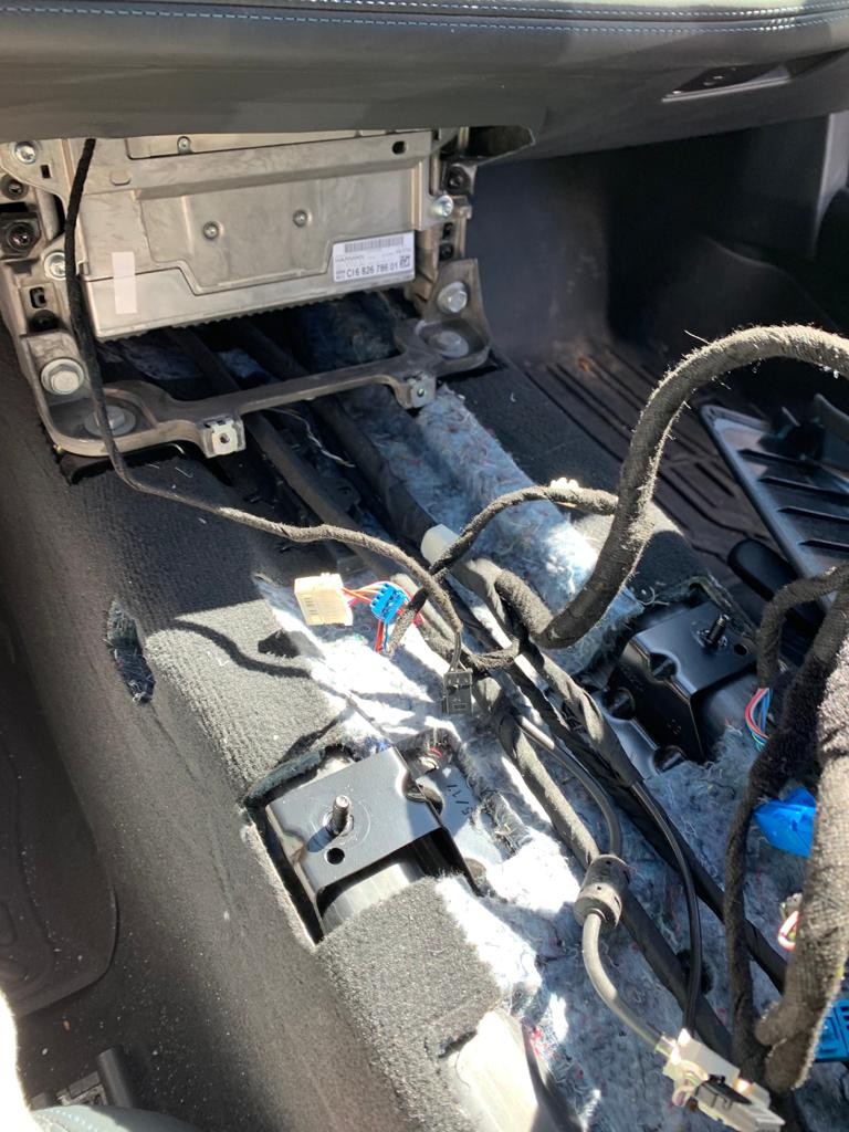

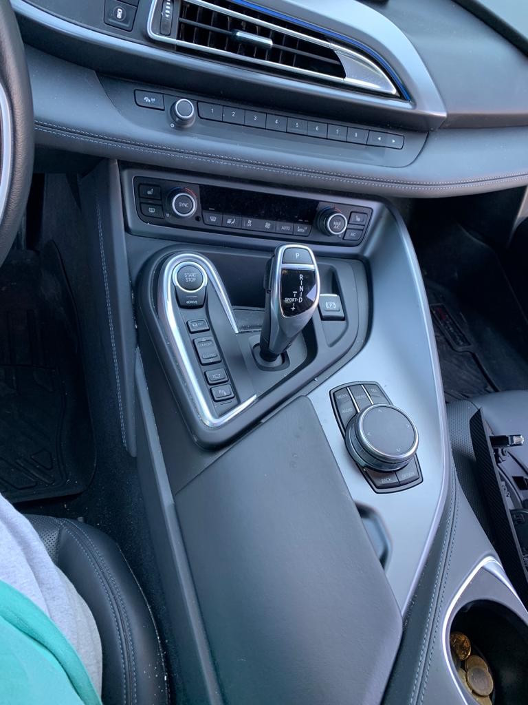

--assez bien explique , sauf que le boitier au fond derriere l'unite Karmann a oublier. Il m'a fallu une heure pour le comprendre (on la voit a la minute 5.20). Le problème est que le câble de l'unité au boitier est un saucisson de 2metres...., plie c'est deux fois la taille du boitier. Et le câble line out du boitier a l'écran est tout juste... Conclusion la seul place possible est sous le la boite a gants sous la protection souple . Il a même une encoche ou il y a exactement la place pour le boitier. Je l'ai fixe avec bande double face.
Voila le lien pour l'explication installation BimmerTech : https://drive.google.com/drive/folders/ ... -bPw_y5w6r
Ne pas chercher a couper la batterie comme c'est au début . Ca n'existe pas. C'est assez bizarre car j'ai enlevé et le - et le + de la batterie et il y avais toujours du courant. Apres 15 min tout s'est éteint.

désole oublie: les switch sur le boitier 1 2 et 3 on.

Sympas les modifs carbone, ca donne beaucoup mieux en restant de l'origine.
Peux tu faire des photos des pneus pour voir le rendu.

Superbes tes pièces carbone, cela change vraiment l'intérieur de la voiture qui était un peu trop plastique à l'origine.
