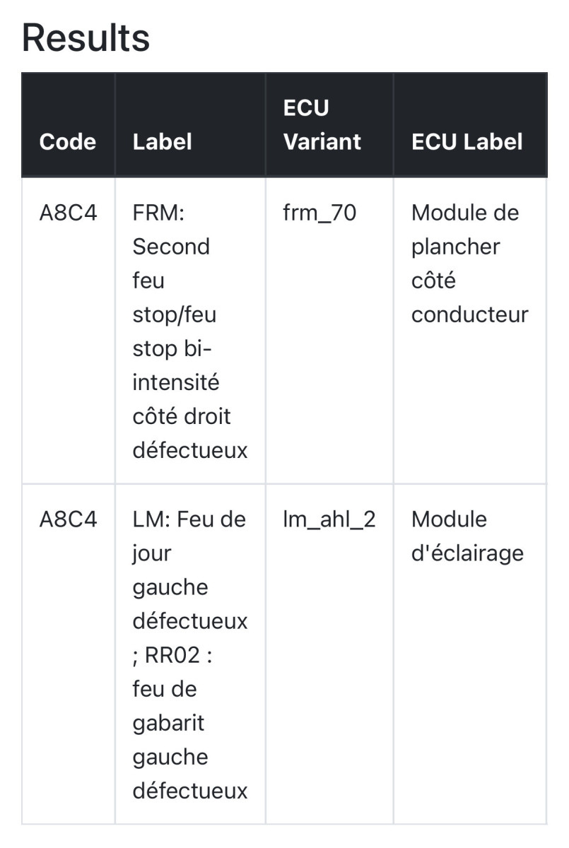

Salut oui ils sont d'origine, les feux de position et clignotant arrière sont en LED. pareil quand je mesure au voltmètre les clignotants j'ai du 12 v et pour le feux de position à peine 4v du coup c'est compliqué à trouver. Mon code erreur parle des feux stop,pourtant il fonctionne très bien.
J'ai même changé les ampoules par acquis de conscience... Et bon réveillon
Messages : 17215
Re: Pb feux arrière
Tu peux me donner ton code défaut ?

Bien le bonsoir, mon code defaut et le A8C4 et A8C3. C'est sympa et joyeux Noël
Messages : 17215
Re: Pb feux arrière
Voilà ce que j’ai trouvé

Merci, ce qui est fou, c'est que quand ça veut fonctionner les 4 feux s'allume. Mais très peu...
