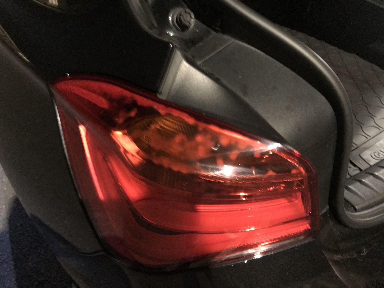

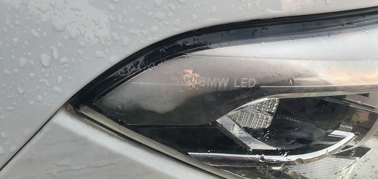

Bonjour à tous
J’ai récupéré ma f20 il y a 15jours maintenant, un vrai plaisir !
Ce soir en me garant j’ai vu de la buée dans le feu Arrière au niveau du cligno. C’est moche mais surtout...
C’est grave docteur ? Y’a quelque chose à faire / vérifier ? Ça va partir tout seul ou je dois prévoir un passage en concession tant que la voiture est garantie ?
Merci bien

Peut-être qu'un truc a été mal remis.
Des fois ces pièces sont un peu dure et les crochets en plastoc peuvent casser ou être mal enclenchés.
Si c'est sous garantie, passez poser la question.

J'en ai profité pour leur montrer le feu dans lequel il restait quelques gouttelettes, ils m'ont confirmé que ce n'etait pas normal et donné rdv pour une intervention sous garantie.

À l'avant, vous pouvez au moins ouvrir le capot et vérifier que le capuchon des feux de route, position et veilleuse est bien mis.
Voire tourner la roue avant, enlever le cache et voir si le capuchon du feux de croisement et cligno est bien mis.
Si les capuchons sont bien mis alors c’est un défaut du module optique mais cela apparaitrait gros qu'il y ait un défaut des modules avants ET arrières :(
bencam
Messages : 1201
Re: Humidité feu arrière
Message par bencam »

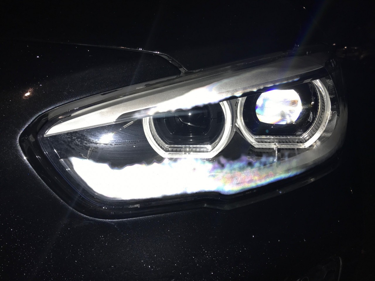

Suivant les températures, c'est inévitable.
Toutes les optiques ont de la buée sous certaines conditions climatiques...c'est physique...même étanche à 100% ce qui est impossible, si le moteur est chaud et que la voiture est garée avec une température froide exterieure la buée se forme.
Si tu veux l'enlever, chauffe le phare avec un seche cheveux, ça disparaîtra en quelques secondes...
BMW pourra te changer les phares cela ne changera rien, toutes mes bmw avec des températures froides avaient un peu de buée comme sur tes photos...
Si tu avais un défaut tu ne l'aurais que sur un phare...

Merci pour les réponses ça me rassure. En effet Bmw m’a dit la même chose pour les phares avant
A l’arrière par contre il y a des gouttelettes d’eau dans le feu donc ils n’est pas étanche selon eux et me le change

Voici le fin mot de l'histoire
Feu arrière changé sous garantie sans discuter, au moment du démontage il était rempli d'eau comme un bocal à poisson :shock:
Ils remontent le soucis à BMW
bonne fin de semaine à tous

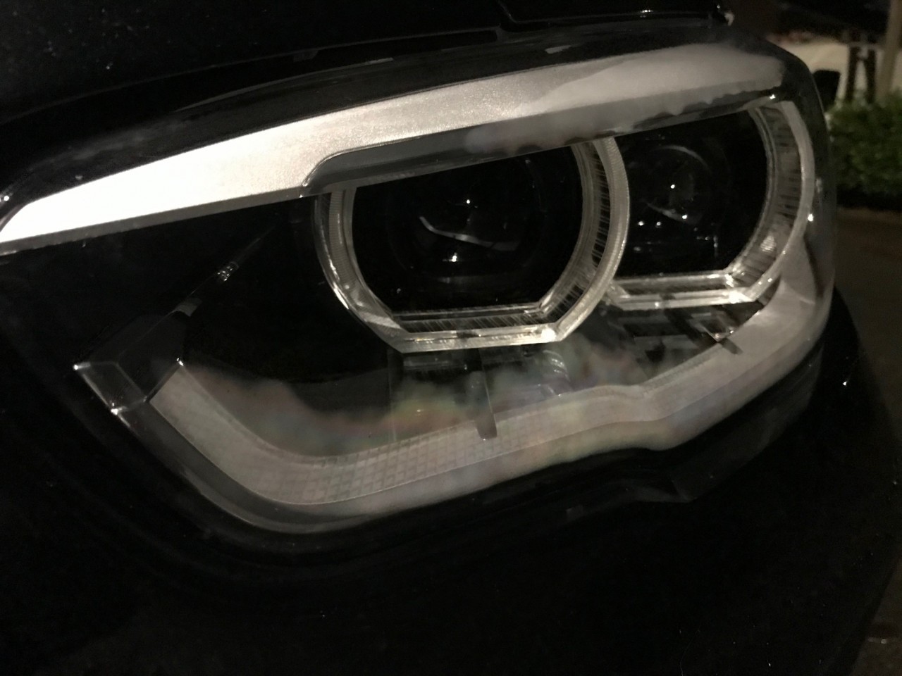

Pour l’avant ils m’ont dit que ça venait de la différence de température entre le bloc moteur et l’air ambiant
Tant qu’il n’y a pas de gouttelettes à l’intérieur pas de soucis apparemment.
J’ai regardé dans ma rue plusieurs voitures qui venaient de se garer Avec feux led ( Ibiza de ma femme , a3, q3 Des voisins ) y’ a le même phénomène.

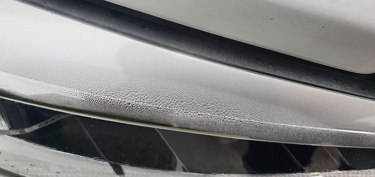

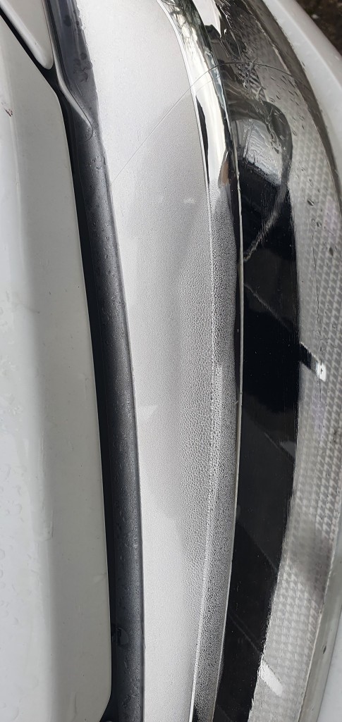

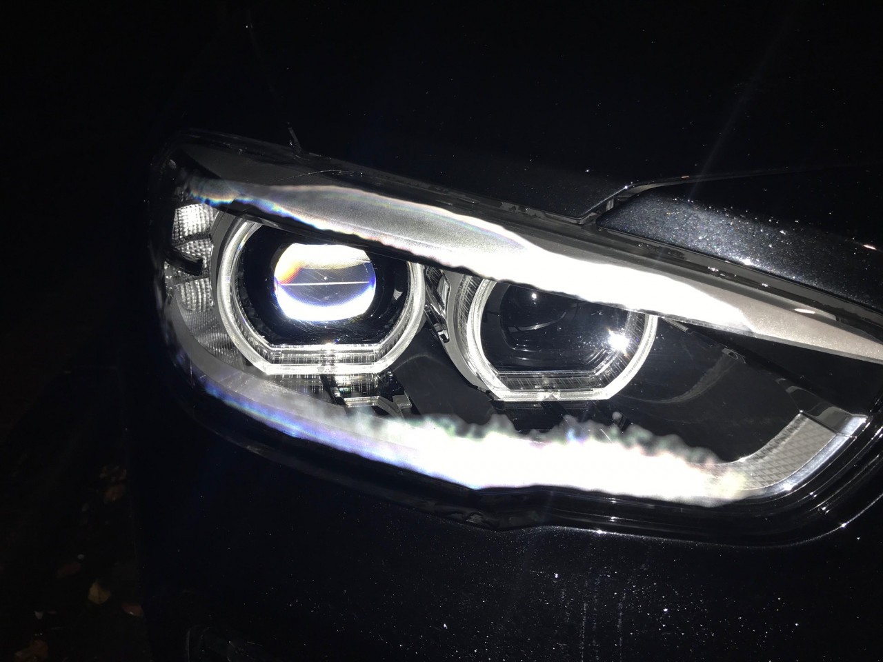

Regarde mes photos ca te fait pareil???
