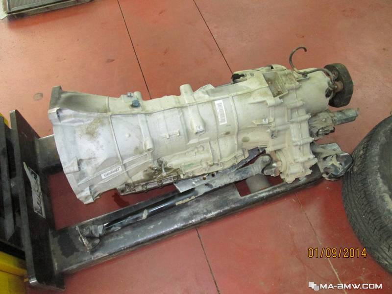

PDD
Messages : 6380
Localisation : Trooz Belgique
Re: Défaut chaines de distribution moteur Diesel de 2007 à 2
Message par PDD »
tfa a écrit :
Je ne me souviens pas, ta réparation est prise en charge par BMW ?
Oui comme rappelé tout pris en charge (sauf?)... Je fais dans la foulée vidanger la BT et la boite auto (sur les conseils du chef d'atelier mais sans changer la crépine vu le faible kilométrage). Voici la photo de la boite auto et BT, on voit bien le moteur de commande de cette BT à droite.
