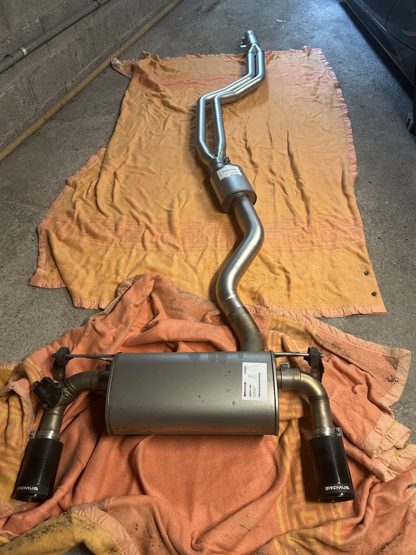

Re.
Bon, ma 230i devait partir en juin. Un bdc pour une ///M2 d’occasion était signé.
Je vais pas rentrer dans le détail du pourquoi on en est là, ça va me mettre de travers (encore).

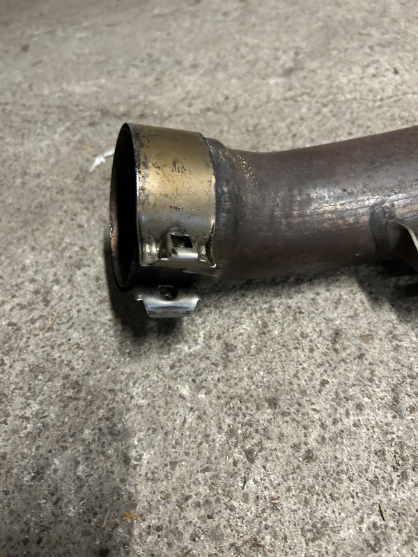

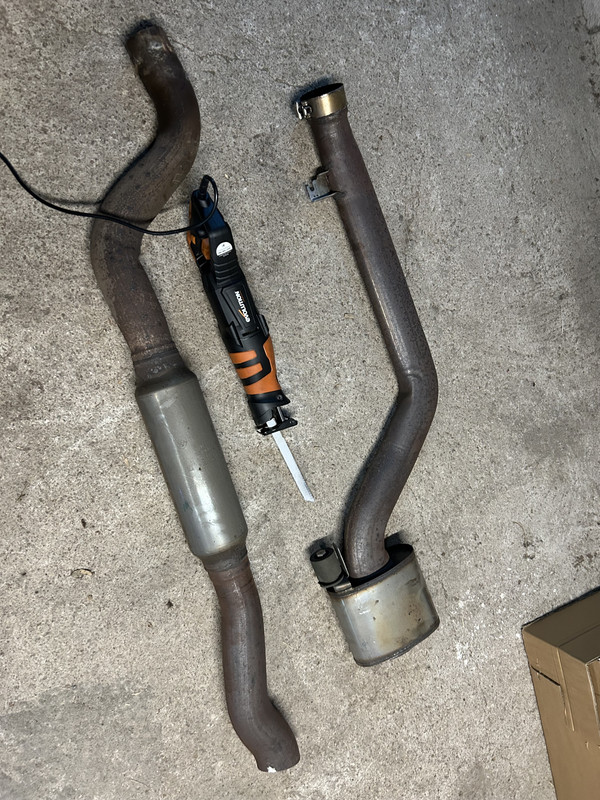

Blasé j’ai offert à Mina (ma 230i, suivez un peu :langue: ) un midpipe Remus de 240i pour compléter l’axleback de la même marque.
Espérant raviver la flamme (quand t’es sur le point d’aller prendre une ///M2, autant être honnête : ça marche pas)

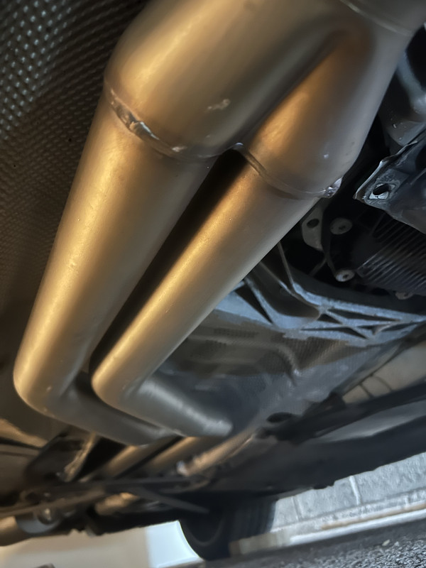

La pièce étant là je me suis lancé dans le montage. Le midpipe remus correspond au diamètre de sortie de tresse au niveau moteur donc tout est bon… enfin sauf le petit angle sournois de 20-30 degré sur le midpipe oem de la 230i et pas sur celui de la 240i. J’ai du faire fabriquer une pièce intermédiaire et donner un petit coup de scie sabre dans le midpipe pour lui retirer de quoi loger ladite pièce. Ensuite, ça va tout seul (presque) parce que le tube est en 80 à chaque extrémité avec un passage intermédiaire en 2x60. Evidemment ça se loge au chausse-pied pour que ça ne touche nulle part en provoquant une belle vibration. Vibration que je « soupçonne » puisque mon montage est parfait (au troisième essai).
En conclusion:
Elle est désormais belle du dessous
Le léger drone présent avec le silencieux seul n’existe plus.
Les burbles sont un poil plus présents.
Elle s’est allégée de 4-5kg.
J’ai désormais une scie sabre.
Elle se traîne toujours.
J’ai toujours envie de la dégager au profit d’une ///M2. :pleure:
