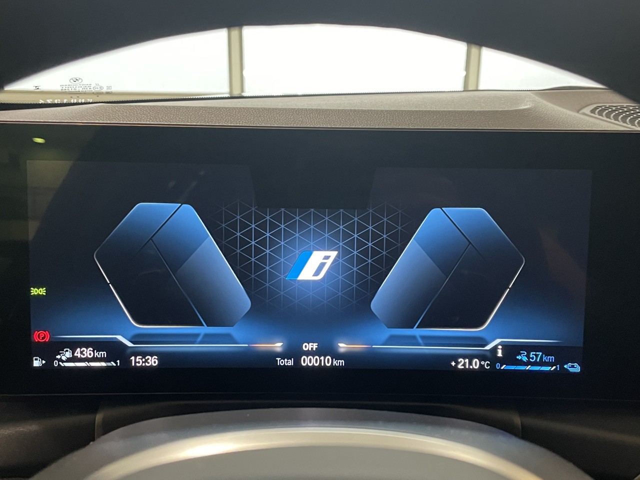

Elle n’a plus jamais ré affiché une telle autonomie en elec depuis
c
cedricg38
Messages : 323
Inscription : 30 nov. 2022, 09:38
Voiture : G20 330e 2019
Re: Zorg's new 330e Touring S Drive
Message par cedricg38 »
Bah c’est facile d’avoir une bonne autonomie affichée, il suffit de descendre un col , arrêter le moteur en bas et vu qu’il calcule l’autonomie sur les derniers km parcourus … 😆
