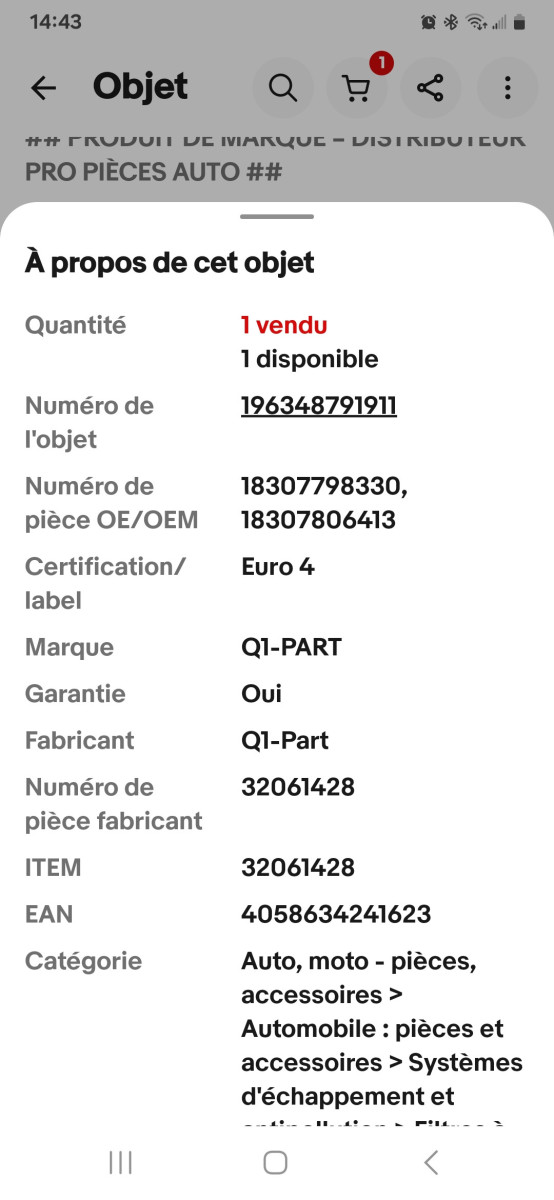

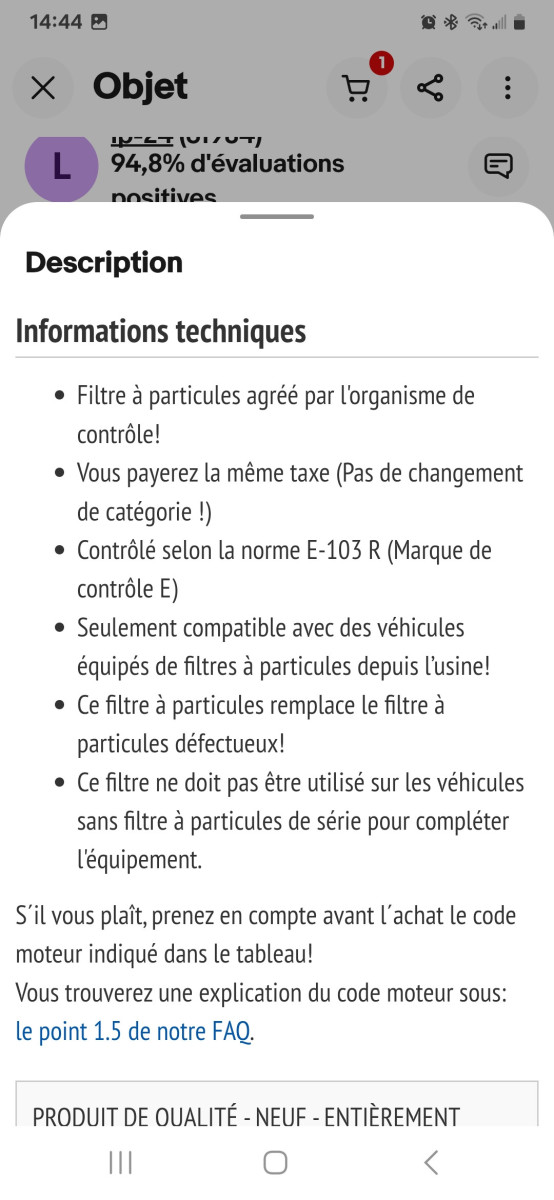

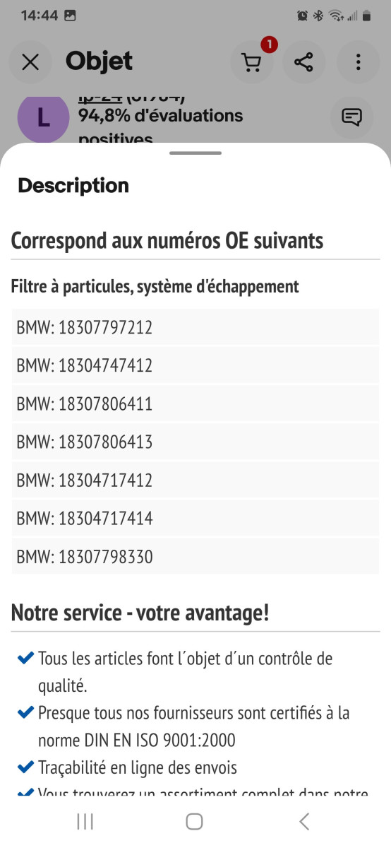

FILTRE À PARTICULES FAP POUR BMW X3 E83 3.0 XDRIVE 30 D 2005-2011
J'attends qu'il fasse beau et en désespoir de cause, je test produit Bardahl nettoyant FAP puis autorout pendant un oeu plus de 30 minutes à plus de 3000 tours. Si voyant réapparaît, je débranché la sonde. Ras le bol de cette voiture.

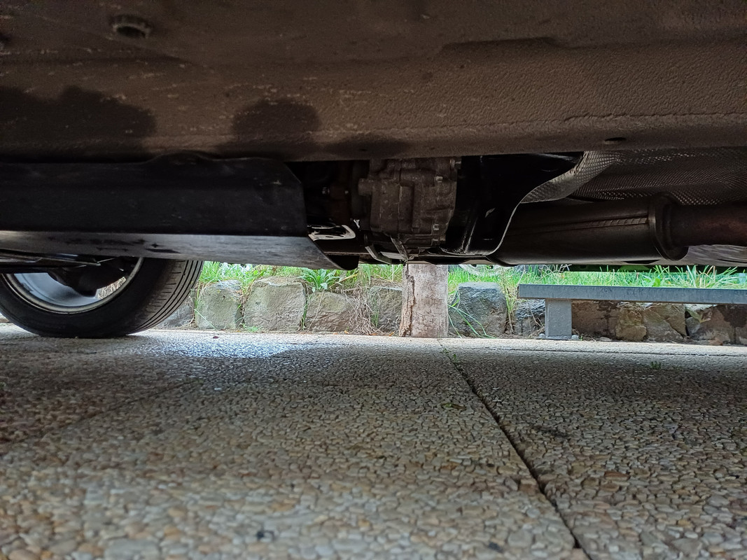

Pour la photo, je répondais à pierrot42
" Salut Pierrot42, non turbo / fap / ligne / silencieuxavant / ligne / silencieux arrière, c'est tout. "
Je sais ou est le FAP d'ailleurs sacré boulot pour sortir celui d'origine, le remplaçant étant plus petit, plus facile a remettre.
