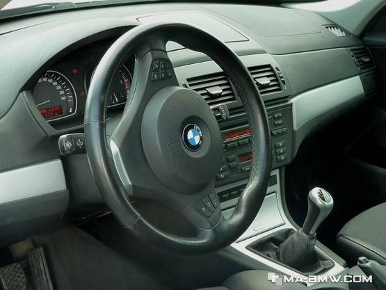

Messages : 12581
Re: Position de BMW pour un cache volant M qui s'écaille
Mon X3 de 2007 n'avait pas ce problème, ce n'était pas un volant M, juste un volant sport
Photo faite à 7,5 ans
PDD
Messages : 6420
Localisation : Trooz Belgique
Message par PDD »
Exact ce modèle n'avait pas de problème mais alors pourquoi BMW a t-il livré d'autres modèles de volants qui avaient toujours le même défaut...Mystère pour moi...
