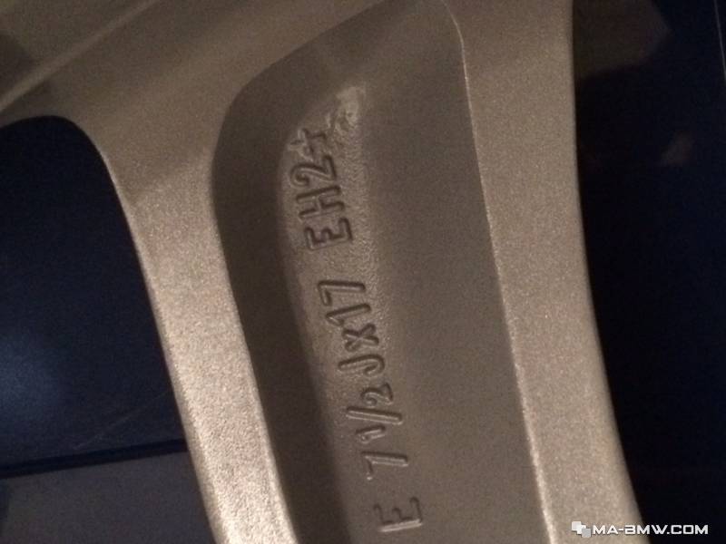

Ok cependant les profils photographiés ne sont pas si probants
voilà ce que j'ai qui "traîne" (17p style 305 pour F25/F26)
mention EH2+ bien gravée mais profil pas si "rft" que cela par rapport à tes photos plus haut
du BBKK...
Je suis d'accord avec toi, la jante RF photographiée plus haut a un profil qui parait presque exagéré.
Ce qui importe, c'est que la jante comporte la mention EH2 ou EH2+ dans le cas d'un montage de pneu RF.
Et si le non respect de cette précaution peut présenter un risque, ce n'est ni au montage, ni en roulant mais uniquement en cas de perte de pression importante (je ne parle pas d'éclatement bien sûr). De roulage à plat donc.
Sur un ensemble jante standard et pneu standard, en cas de perte totale de pression, le comportement de la voiture, ainsi que le bruit, ne laisseront pas d'autre choix que de s'arrêter au plus vite.
Sur un ensemble jante standard et pneu RF, le conducteur peut être tenté, s'il se rend compte de la crevaison, de continuer à rouler et c'est là qu'il y a un risque de déjantage. A 80 km/h, ça peut faire mal.
Et s'il ne s'en rend pas compte (si le véhicule n'est pas équipé d'un système de détection de perte de pression), ça peut être pire.
Cela dit, je ne vois pas qui aurait l'idée saugrenue de monter des pneus plus chers, plus durs et plus lourds sur un véhicule qui n'en est pas pourvu d'origine.
Ce cas de figure est donc peu probable, mais il vaut mieux le savoir.
