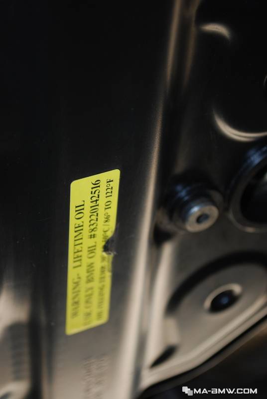

Précision utile:
Le niveau se fait avant 40°, sinon avec le brassage au delà de cette T°, l'huile coule alors que le niveau n'est toujours pas bon .
Avant 40° ( entre 30° et 40° ), le niveau se finit sur un filet d'huile . C'est subtile mais si pas respecté, les problèmes genre à coup peuvent vite survenir . :study:
Entre un mauvais niveau à 42° et une remise à niveau le lendemain à 36°, c'est 0,35l d' écart ( d'huile remise )
Sans ces 0,35l, il subsitait l' à coup entre 2/1 lors de l' éssai routier.

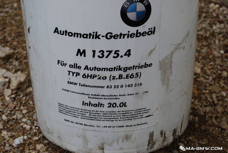

Concernant mon véhicule, deux vidanges espacée de 600 kms et le fût de 10l d'huile en vrac y est passé .
On constate que la ref huile est identique à la ref boite.Image

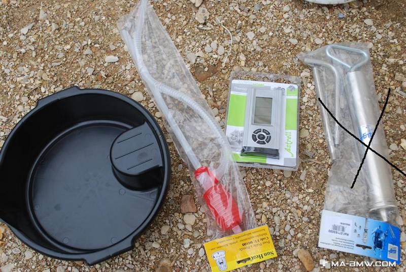

Il n'y a pas besoin d'outil spécifique et si l'on a un minimum de connaissance en mécanique,
c'est largement faisable.
