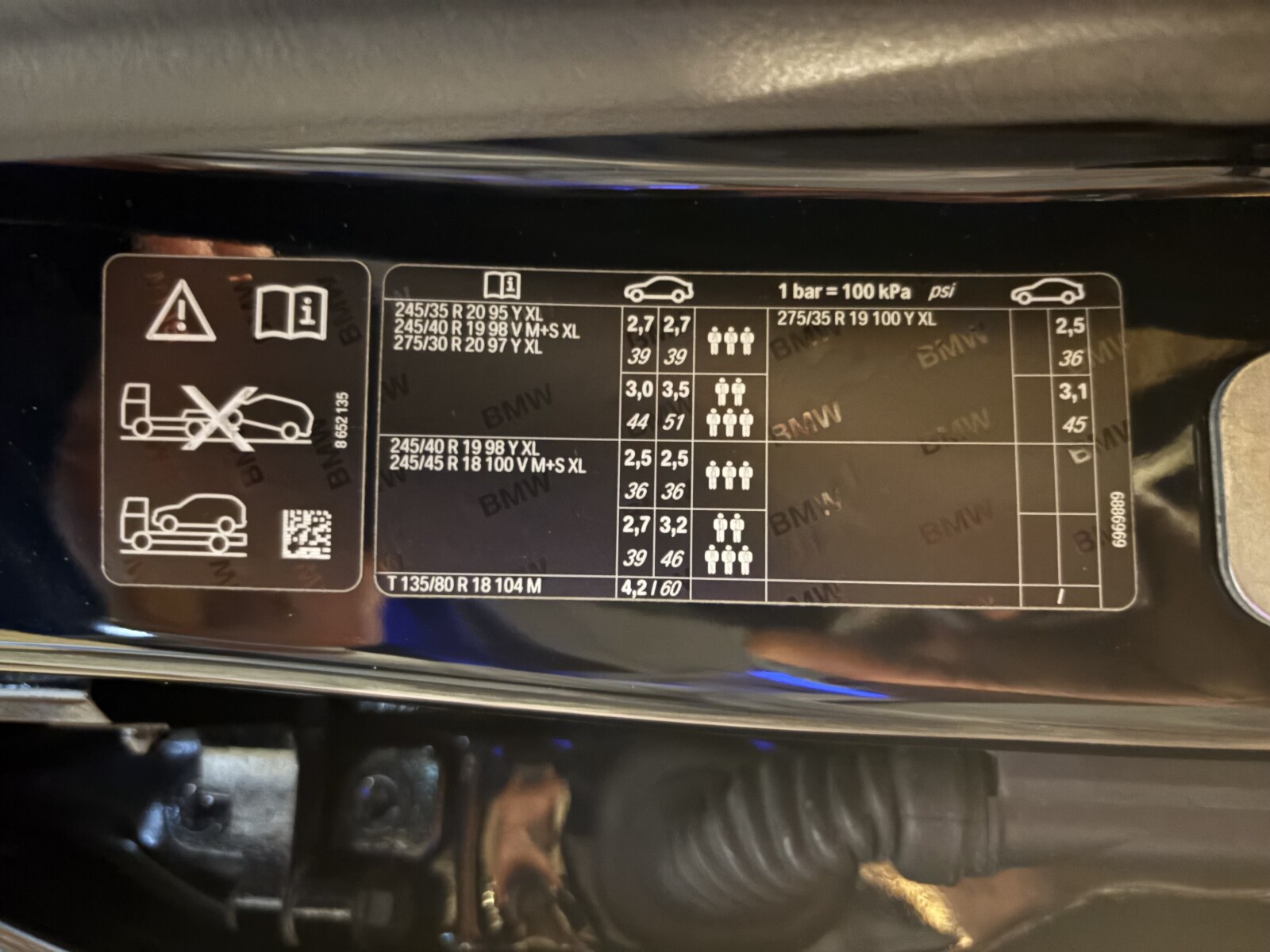

J’hésite à investir dans un jeu de roues hiver….
Actuellement en 19’ avec les jantes M d’origine, savez-vous vous si des 18’ passent ? Elle est équipée des freins sport, les disques à l’avant sont assez monstrueux.

Regardes sur l’étiquette de ta portière s’il y a des 18 M+S!
A priori non, 19’ mini.
Tes freins avant sont en 376 je crois ou 395mm peut-être
https://www.werksraeder24.com/bmw-winte ... rice%7Easc
Ou montes des 3PMSF sur tes 19’ (hiver pur ou 4 saisons selon ta région) et fais toi plaisir avec des 20’ pour l’été, des 669M idéalement.

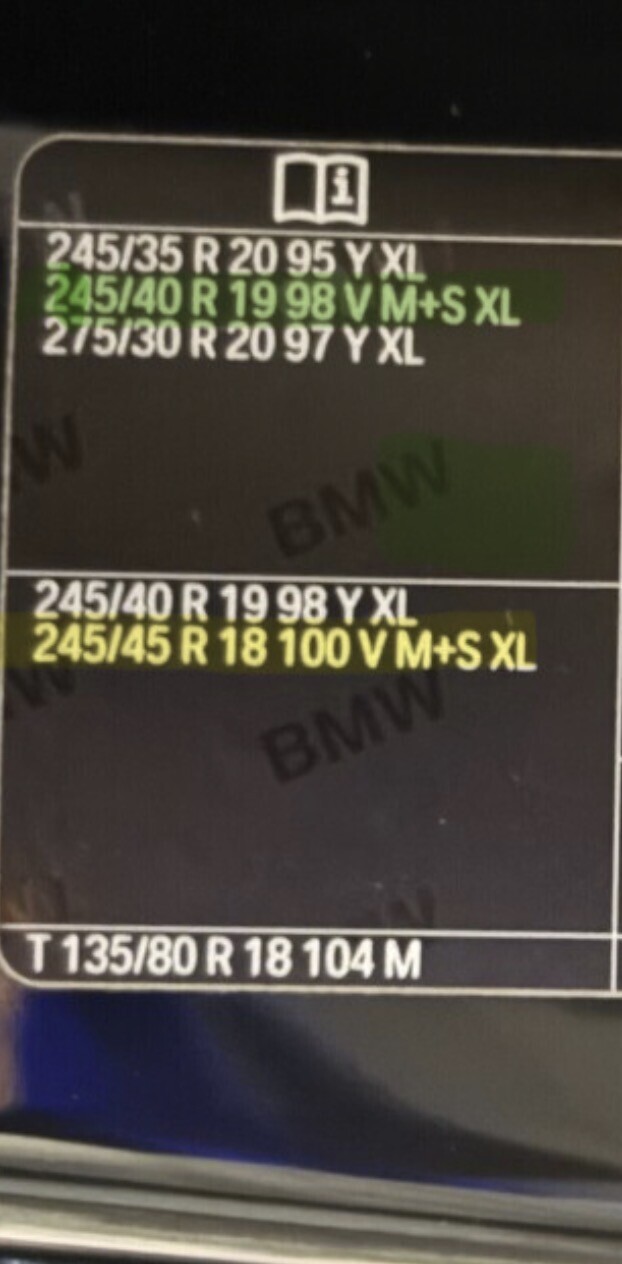

La portière mais oui merci !
2 tailles apparaissent en M+S : 19 et 18.
Cette étiquette est bien conforme aux équipements et options ?

@Gsa92 pour avoir eu 2 fois sur chacune de mes G3x, des 245/45/18, je n’ai pas du tout apprécié et le comportement en 18’ en 45 de haut ET le fonctionnement des 4 roues directrices avec autre chose que du 275 derrière, sans parler du couple et des 500CV de ta M550i qui devront être utilisés que de façon souple et retenue…
Et choisis bien ta monte … PA5 de préférence ou 4 saisons si tu ne roules pas que dans la neige profonde

330dMPerf a écrit : 09 nov. 2025, 11:11
Les freins sont les memes que sur nos 40 / 45 (donc 374mm de diamètre), et ça passe avec du 18"
Edit: CQFD avec la plaque portière
