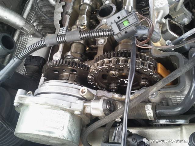

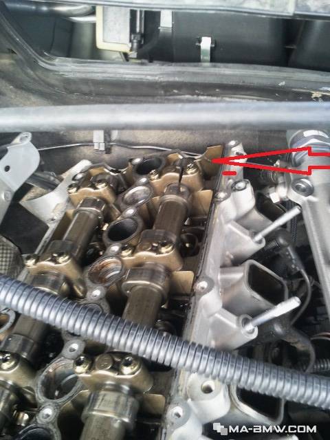

Bon alors, les news du jour,
Demain BMW devrait me donner leur retour.
Ensuite la cause de la casse "moteur" est inconnue, car une fois le moteur ouvert on a cette casse la en rouge sur la photo, et je vous avoue que la mécanique et moi.... ben ca fait 2...
La chaine de distribution à l'air bien.
En fonction du "verdict de BMW demain, J appelle Expert ou pas, on verra...
Demain, on en saura plus.
Merci à tous
La partie cassée : Fleche Rouge
toby64
Messages : 8286
Voiture : Nissan Navara
Localisation : 64
Re: Casse moteur X3 sd
Message par toby64 »
Il n y a que cette bride de cassė ?
Si l arbre ne s est pas ceintrė, pourquoi ne pas simplement changer cette bride , apres avoir controlė axialement l arbre ?
Il tourne le moteur ?
Messages : 8980
Voiture : iX3 50 M Sport Pro
+1 avec Toby, un palier d'AAC se change très facilement et ne coûte pas très cher.... Il faut juste savoir si cela a entrainé des dégâts internes au moteur.
Si l'AAC est abîmé, cela doit coûter dans les 5-600 € sur un moteur comme celui-là (hors MO). On peut même en trouver en échange standard. C'est celui d'admission d'après les photos.
Mais il faut de tout façon déculasser, car si les soupapes sont pliées/cassées, ou la tête de piston fendue, cela va chercher plus loin....
Mais 13000 € :?: :?: :?: Même si un piston est à changer+AAC+palier+M.O, cela parait excessif !
Pour que le palier se fissure comme cela, on dirait un souci de lubrification du haut moteur (pompe à huile HS ?) +/- surchauffe, mais je peux me tromper !
toby64
Messages : 8286
Localisation : 64
S il n y a que ca, c est quasi impossible que autre chose soit endomagė.
Maintenant, il faudrait voir l,expertise complete, s il y a de la limaille dans l huile , la c est different, les degats peuvent etre bien plus important.

En effet bizzare qu'il faille faire autant de frais plus une bride cassée.
Si la soupape n'a pas tapé la tête du piston je ne vois pas pourquoi changer tout.
Et même si le piston tape la soupape au pire ca la plie et tu change la soupape et la bride donc leurs devis me parait vraiment farfelu.
greg_p
Messages : 798
Inscription : 01 avr. 2012, 15:05
Voiture : X3 F25 35d Msport
Message par greg_p »
En fait, ces brides sont lubrifiee de l'interieure, si je ne m'abuse. Si elle a casse, c'est peut etre que le haut moteur a manquer d'huile, donc faut tout demonter pour voir si le vilo a pas morfle.
B95
Messages : 120
Inscription : 07 avr. 2012, 11:31
Voiture : BMW X3 sport M 3.0 d 218 BVA E83
Message par B95 »
Le risque c'est que l'arbre a came soit voilé.
A mon avis je penche plutôt a une fragilité de la bride certainement a un défaut de fabrication de cette pièce, la prise en charge par BMW s'impose cette pièce doit durer toute la vie du moteur.
Un manque d'huile fait un grippage avec arrachement de matière mais pas une casse violente.
Cette bride est du même genre que celle qui tiens les bielles, sachant que celle des bielles prennent des forces extrêmes et qui ne casse pas.
Celle de l'arbre à came sert à maintenir l'arbre lorsqu'il enfonce les ressorts des soupapes...................
A moins que l'explosion dans le cylindre se soit produit soupape mal fermé (décalage distribution) ce qui pourrait avoir produit la rupture et dans ce cas la soupape serait tordu, etc....
