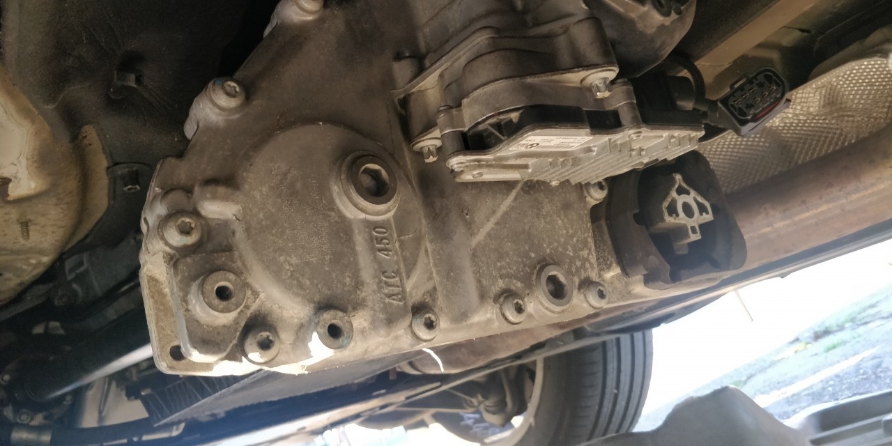

Lepiaf, la ATC 400 ou la 450 ont toutes les deux des actuateurs sur la boîte de transfert !
Voici une photo :
Il doit forcément y être !

Voici une photo de ma BT
Apparemment j'aurai un servomoteur longitudinal.
Et je l'ai démonté, il n'y a qu'une bobine dedans, aucun engrenage.
Zut ☹️
Ce qui me rassure en revoyant ma photo c'est que j'ai bien les écrous de vidange, du coup je vais commencer par changer l'huile.
Car je n'ai pas de voyant ni rien sur le diagnostic. Mais ça vibre/donne des accoups et apparemment pour bon nombre de personne la vidange aide pas mal à éliminer ça.
