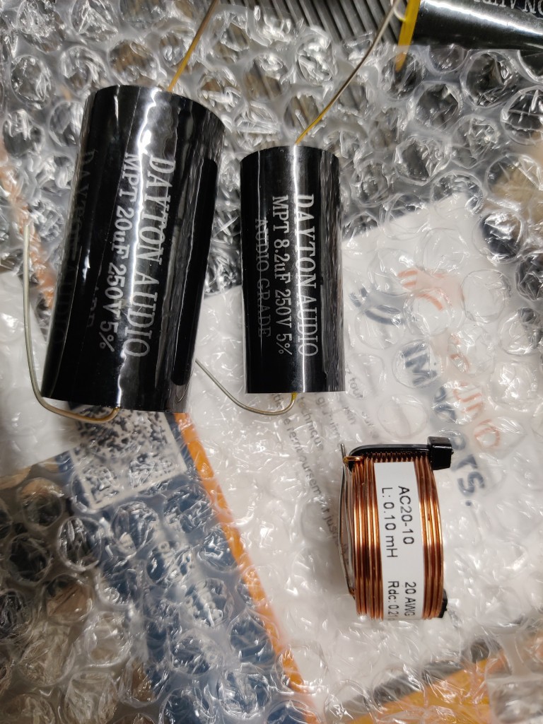

Hier, petite réception de colis.
Au total :
- 10 condensateurs 8.2µF
- 5 condensateurs 20µF
- 5 self 0.1mH
- 5 self 0.2 mH
Tout ce qui faut pour filtrer les HP AVG / AVD / ARG / ARD / Central

Message par Chartreux »
Je me suis mis comme objectif de finaliser le montage des tweeters AR et des filtres pour mi Mars, du coup je ferais surement en même temps les tweeters AR et le filtre, ça me fera tomber le panneau AR juste 1 fois. J'ai encore du boulot moi :roll:
