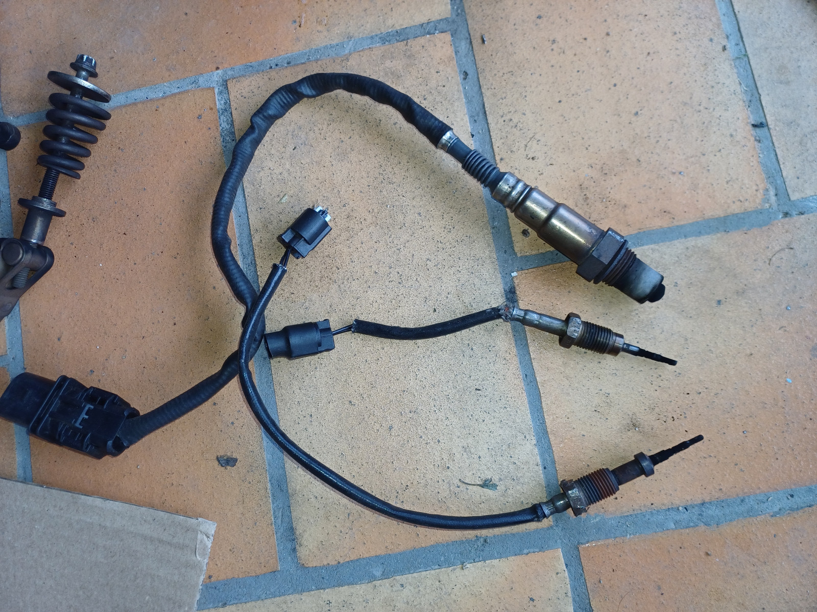

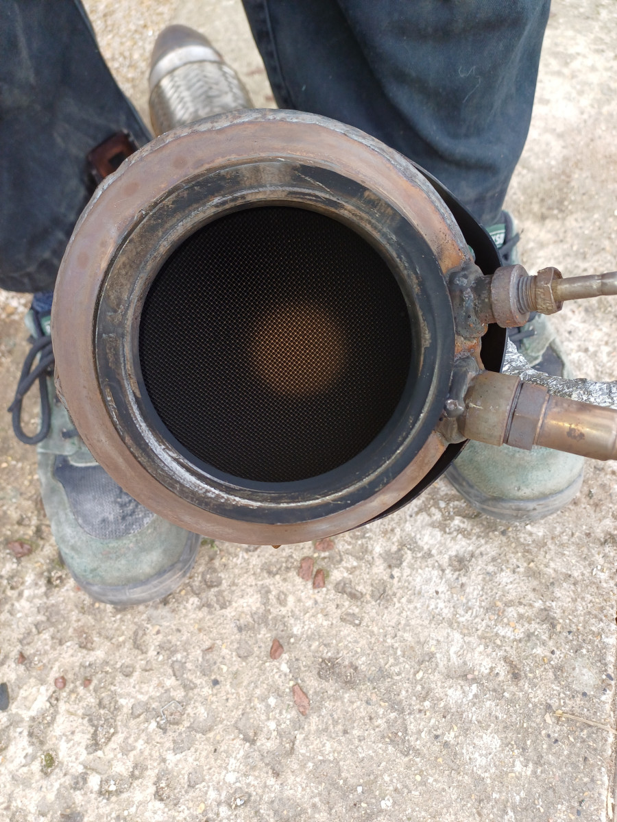

Salut à tous. FAP déposé, par bouché :yeuxciel: un peu sale mais après petit nettoyage au décapfour puis rinçage à jet , je verrais. Par contre les 3 sondes vraiment noire .
J'attends les nouvelles, puis remontage.
Question, je change mes sondes, doit-on refaire " remise à zéro " de l'ordinateur de ka voiture ?
@music2105, j'ai fait les photos de tout le demonrage de A à Z. Y a t'il déjà un tuto pour le X3 e83 3.0d 218cv ? Car j'en ai vue nul part.

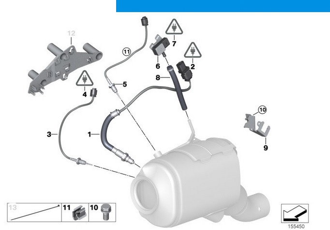

Je m'en doutais un peu qu'il n'était pas sale... pourquoi remplaces-tu les ondes de température et d'oxygène ? Elles ne rapportaient pas d'alarme...
Par contre la sonde de pression elle oui (n°6 sur schéma ci-dessous) mais je ne la vois pas sur tes photos :interroge: ! Tu n'en a pas :choque: ?

Vue que le FAP est descendu, je change tout.
J'ai la sonde de pression.

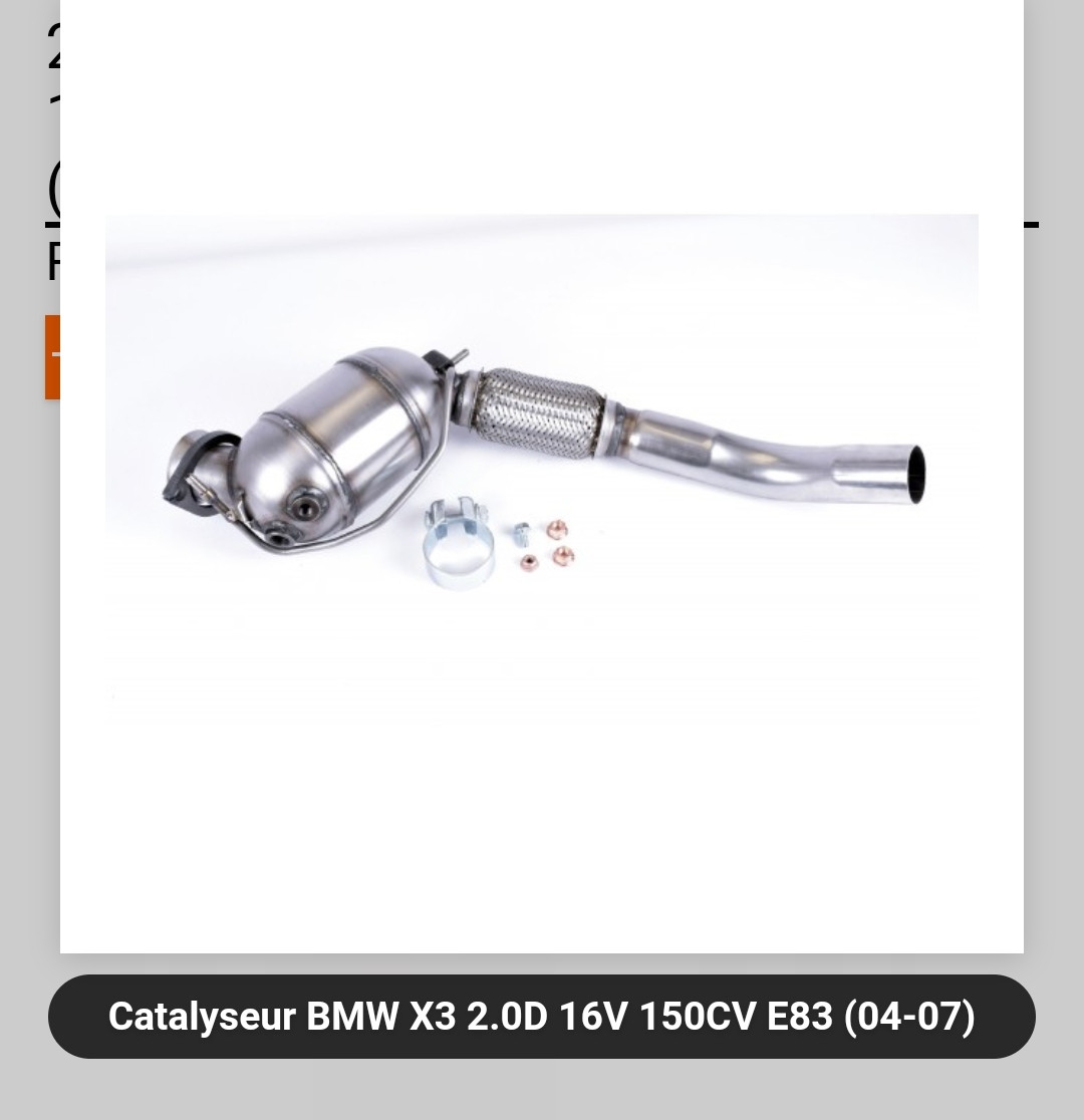

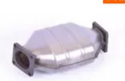

C'est pas le catalyseur ça ? Et le FAP est après...non? 🤔
Quand vous parliez d'eau bouillante dans le FAP Je ne pensais pas à celui la 😱😳😅
Red envoie les photos ici et crée un post tuto aussi mais ici ca peut aider d'autre personnes aussi😉
Dernière modification par KayaOneFks le 22 janv. 2025, 13:05, modifié 1 fois.
pierrot42
Messages : 720
Voiture : BMW X5 E53 3.0d 184
Localisation : 42
Re: Voyant dde
Message par pierrot42 »
ah oui, c'est pas le fap ça :interroge: @KayaOneFks ?
on est sur un 3.0d M57, pas un 2.0d :clin:

A KayaOneFks:
Tu as raison, sur nos 2D de première génération, c'est bien ça le FAP.

@LeFouDuLabo4
Elles sont toutes si différentes...
Je comprends pas pourquoi sur mon véhicule ils (un des anciens proprios) ont ouvert le catalyseur puis ressoudé !? Par contre le FAP non, j'ai bien regardé ils ne l'ont pas découpé... Faut que j'arrive à voir dedans... Le catalyseur aussi fait office de fap ?
Par contre ils ont réussit à éliminer le fap car j'ai pas de temoin moteur...
