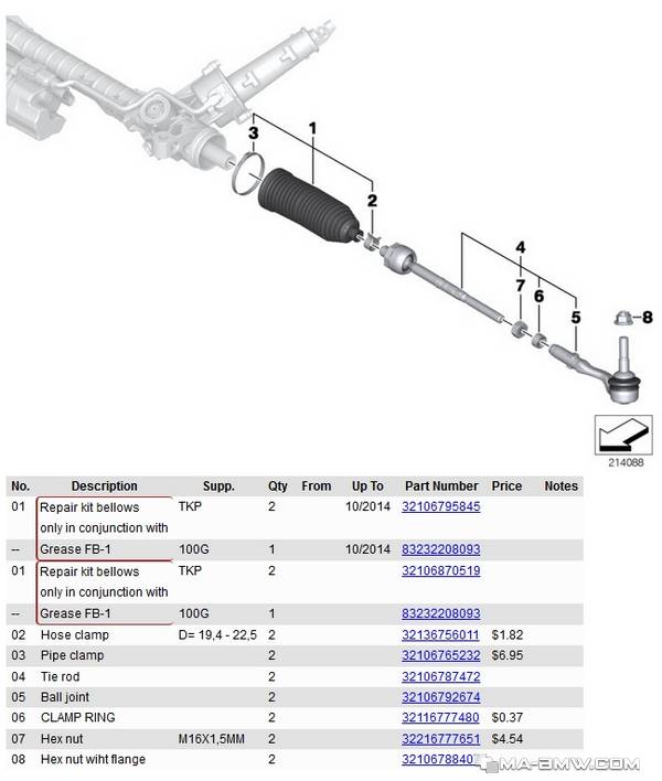

Il faut poser la main sur la biellette de direction (voir photo).
En faisant bouger la roue dans le degrés de liberté de la direction "on sent" le jeu dans la biellette.
Si on pose la main sur les autres parties : tirant / jambe de force / suspension on ne sent rien.
Pas de jeu au niveau des rotules, cela semble venir de la crémaillère.
Uniquement coté conducteur.

Suite de l'histoire : Changement de la barre d'accouplement + rotule+ soufflet (1 à 8 ) : Problème toujours présent.
Rdv lundi pour le changement de crémaillère.
A suivre...
