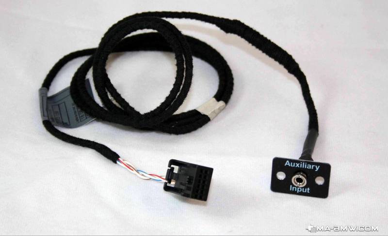

J'ai acheté et monté le cable jack qui permet de brancher son iphone ou un lecteur mp3 en utilisant la prise comme sur la photo numéro 8 en première page ,Mais comment fait on pour avoir auxiliaire ?quand j'appuis sur le bouton Mode j'ai les radios , CD,tape pour cassette !! mais pas auxiliaire :x je suppose qu'il y a une bidouille a faire mais quoi :scratch:
grenox
Messages : 2882
Localisation : IDF
Re: Remplacement écran moniteur de bord 16/9 E53, E39...
Message par grenox »
Il ni a rien de spécial à faire, hormis connecter le câble sur la prise en attente.
Tu as bien mis un câble BMW 65120153502 dédié à cet usage ?
redgie
Messages : 193
Inscription : 01 juin 2011, 01:00
Message par redgie »
Salut grenox , j'ai acheté ce cablehttp://cgi.ebay.fr/BMW-BM54-E39-E46-E38 ... 3a6b2a5fcc
grenox
Messages : 2882
Localisation : IDF
Il faut que tu demandes à ton vendeur comment faire :?:
Soit le câble est défectueux soit il y a une astuce ? Sur le câble vendu par BMW il y a un mini module peut-être que c'est ce qui fait la différence avec le tien :?:
Salut
Ton véhicule a t-il :
la radio BMW BM54/systeme de navigation à partir de 09/2002 :?:
Avec les options SA 602/609
Au besoin redgie,tu peux me contacter par MP.

je deterre le sujet , comment savois cela : " la radio BMW BM54/systeme de navigation à partir de 09/2002 ;Avec les options SA 602/609 "
:shock:
car j'ai acheter un adaptateur J'ai acheté le cable jack qui permet de brancher son iphone ou un lecteur mp3 en utilisant la prise comme sur la photo numéro 8 en première page mais je n'ai pas de prise auxiliaire comme sur la photo ??
merci
