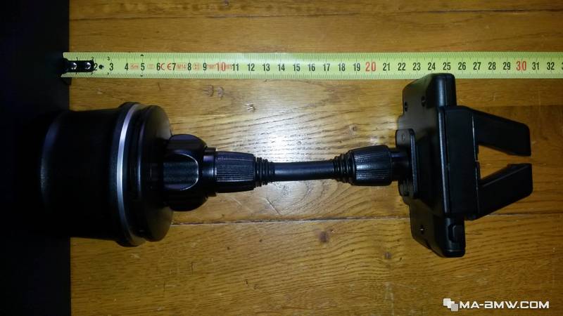

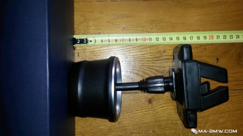

Me concernant, je suis parti sur la base d'un support "porte-gobelet/Samsung S3" lien ci-dessous
http://www.amazon.fr/dp/B0081F92WS/ref= ... TE_3p_dp_1
Mais il est trop haut : hauteur 22/23cm avec le gobelet.
j'ai démonté la base du support et supprimé la fixation "porte-gobelet", (3 vis à enlever)
Insertion de l'écrou prisonnier dans la base du support.
Remontage de la base avec l'écrou (2 vis à remettre)
Perçage du fonds du gobelet et vissage au fond du gobelet.
Tous les réglages du support restent fonctionnels (ouverture, inclinaison, flexibilité).
La hauteur finale est de 15/16cm avec le gobelet : Top.
Nickel !!
Le câble usb (prise micro usb coudé) est enroulé autour de l'axe du support (dans le gobelet) et connecté à l'adaptateur allume cigare (non présent sur les photos, je ferai une mise à jour).
Support + câble usb : 30euros.

Super installation
Tres propre !

Merci !
En plus cela se fait très facilement :
- l'écrou supplémentaire se positionne facilement et sans modification dans la base du support.
- Il y a juste un perçage, au diamètre de la vis, dans le fond gobelet et dans la pièces qui reçoit l'écrou.

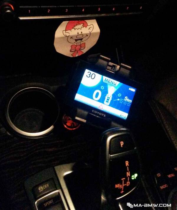

j'ai moi aussi, acheté le modele belkin, il est super.
je l'ai trouvé sur un site pour 29,90, c'est - tip, top.
pour l'heure j'y ai mis le coyote dedans, pas mon téléphone.
je vous envoi une photo ce midi en prenant la voiture....
c'est pas dans un X3, mais une F10.

Et voilà !

elle se met chaque fois de travers.
si un :Moderateurs: passe dans le coin....

Pas mal... :Top:
Je suis intéressé par les dimensions maximales du support (pour y mettre mon Xpéria Z3 compact) :Merci:

Un iPhone 6+ rentre dedans
Donc je suppose que pour Xperia ca doit le faire aussi ;)

Pas mal du tout. Merci pour la photo.
