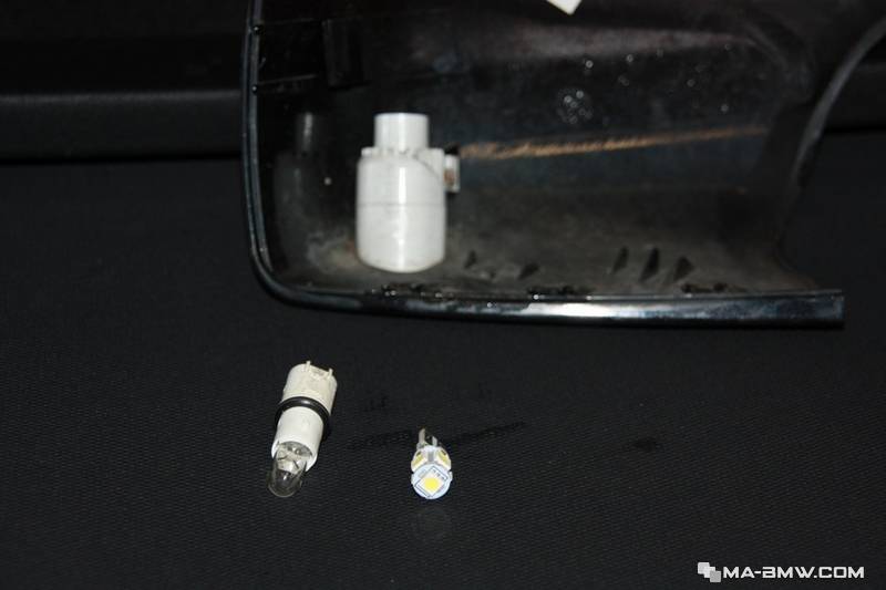

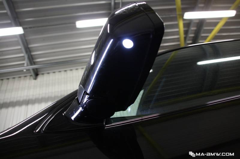

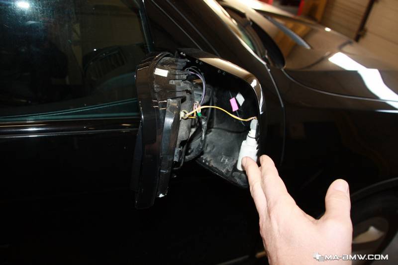

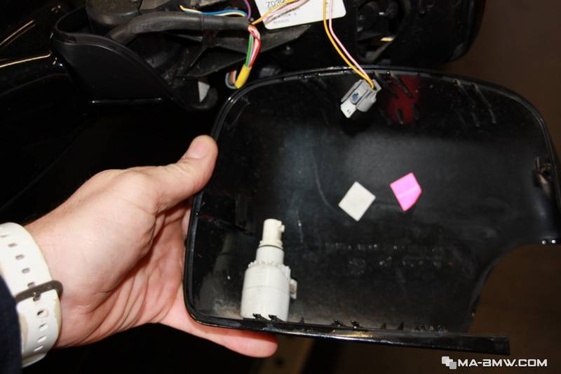

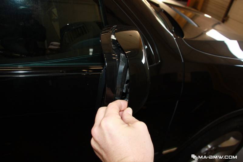

Tirer fermement sous le rétroviseur pour dé-clipser
Puis pousser délicatement la coque pour finir le dé-clipsage
Dernière modification par mairet le 12 nov. 2013, 12:11, modifié 1 fois.

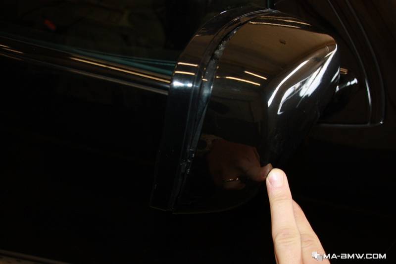

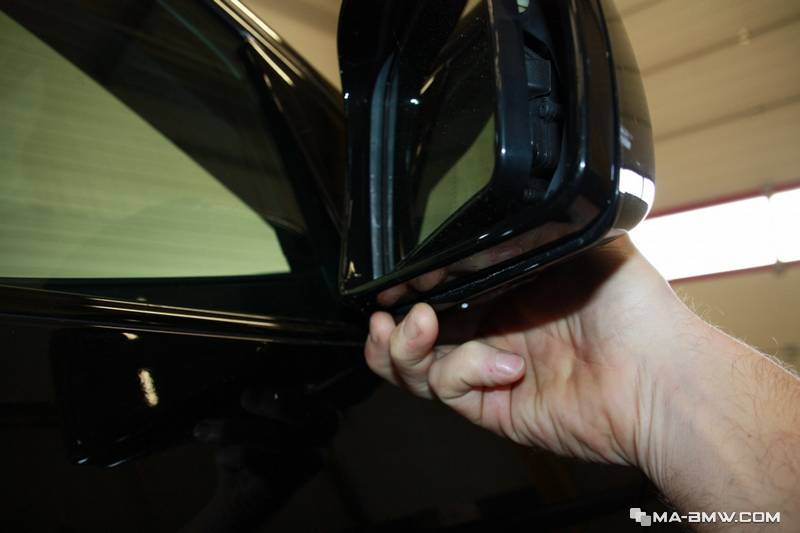

Pour remettre la coque commencer par le bas
Puis pousser jusqu'au clipsage complet

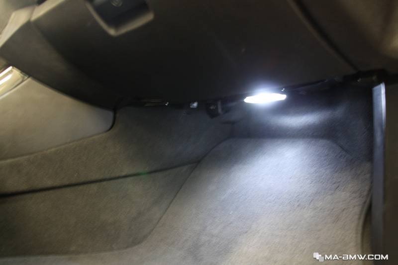

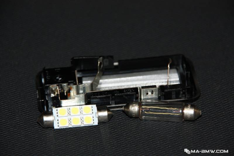

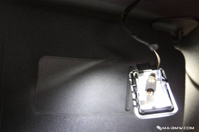

Bon voilà, et pour information les LED ont un sens (+/-) donc si elles ne s'allument pas, inverser les. Donc essayer les avant de remboiter les caches. Cela m'a pris moins de deux heures pour l'ensemble.
A vous de jouer!!!!
Cordialement.

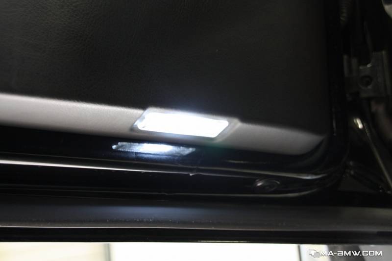

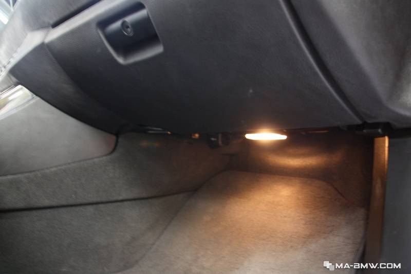

pour les bas de portes, cela ressort plutôt bien, effet blanc/bleuté.
Pour les rétroviseurs, on ne peut pas dire que cela remplace un réverbère, mais cela reste dans la même couleur que les bas de portes, et éclairent aussi bien qu'avant, maintenant quand l'éclairage public est présente je ne constate pas beaucoup plus la présence de l'éclairage.
Cordialement.

j'ai mis des led dans le retros , une astuce pour démonter la coque :
Faites comme notre ami l'explique sur ses photos, en plus : prévoyez une lame genre couteau à mastic de 15mm de large puis basculer au maximum le miroir du retro à l'aide du réglage électrique en rentrant l'avant du miroir. Ceci fait vous accedez à une fente verticale qui permet à laide de la lame de décliper la partie extérieur de la coque.
j'essaie de reprendre une des photos pour plus de clarté
A+
Voici l'image retouchée, (la perspective n'est pas bonne), la partie rouge simule la lame qui passe par la fente derrière le miroir ( devant le retro et avec avec une lampe de poche ça va mieux pour comprendre)
