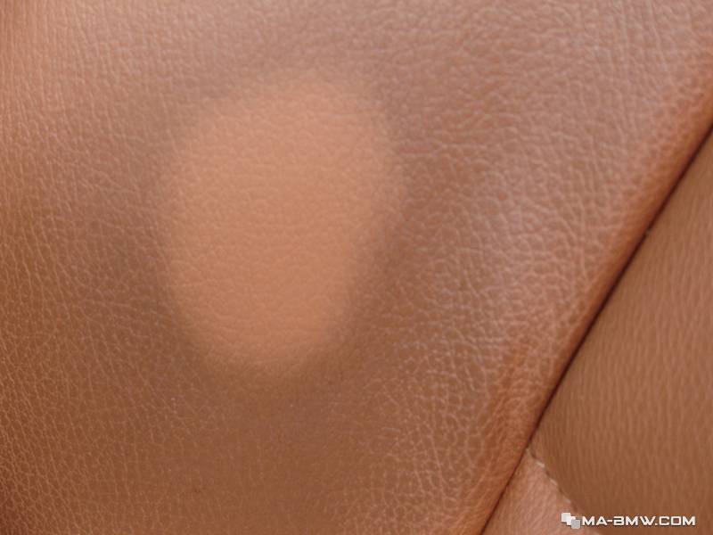

Quand c'est tout propre , poncer le cuir avec la cale à poncer , faut pas avoir peur d'y aller franco et ça donne ça :
Après le ponçage , il faut nettoyer pour éliminer toute les poussières et les résidus graisseux avec l'essence de nettoyage :
Ça donne ça :
Pas joli joli hein ?
Mais pas d'inquiétude , nous allons arranger ça .

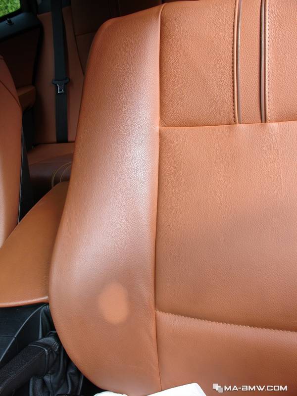

A l'aide du cube de mousse livré avec , on tamponne les zones abimées , on sèche avec le sèche-cheveux emprunté à notre tendre moitié , plusieurs passages peuvent être nécessaires pour arriver à un résultat acceptable

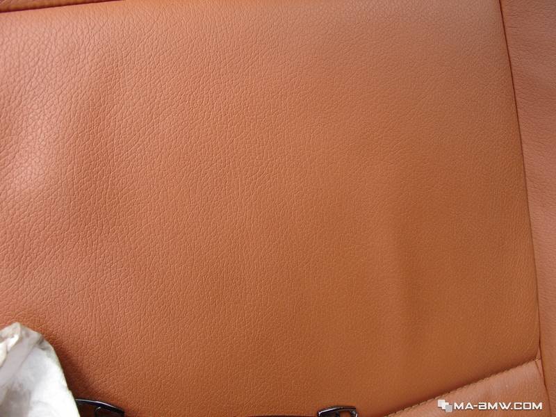

Et voilà le résultat :
Les sièges arrière n'ont plus qu'un mauvais souvenir de la pluie :
Le coin gauche du siège conducteur ne porte plus les stigmates de sa vie antérieure :

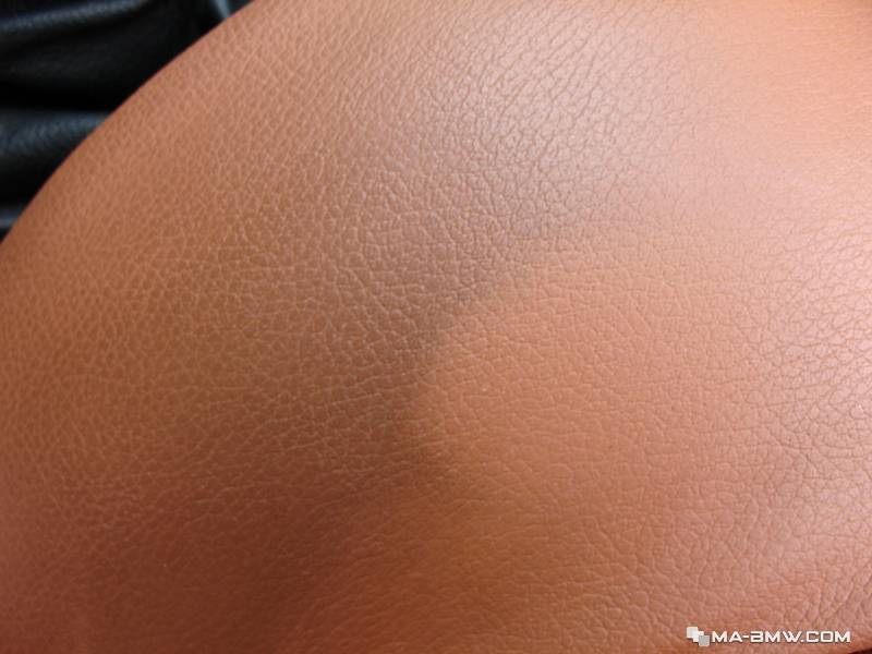

On ne voit plus de traces d'usure sur les bords du dossier et les taches ont disparu ( de loin ) :
Par contre de près , on devine encore un peu ces taches
Avec un peu de patience , même avec deux mains gauches , on peut arriver à quelque chose de pas mal
