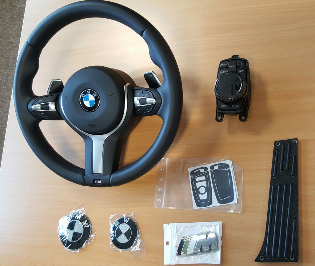

Hello .... de retour de vancances, quelques colis m'attendait à la maison !

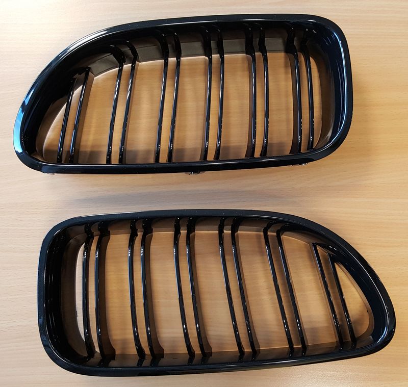

Première modif simple : la calandre, changement par un modèle type M6 à doubles barres noire glossy
Et logo carbon en remplacement de l'origine bleu sur le museau

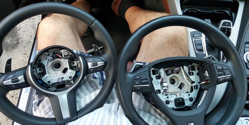

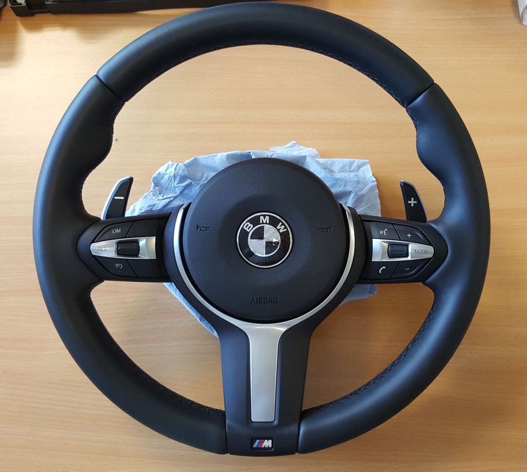

Ensuite le volant, achat d'un modèle "moderne" compatible F13, ce sont les mêmes connecteurs pour l'airbag et les commodos
... mais changement des palettes par modèles de //M4
Démontage de l'ancien
Rien à voir au niveau visuel !!
Et voilà avec son logo carbon !

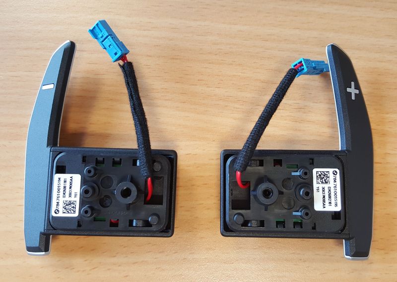

Par contre les palettes ne fonctionnent pas correctement, je vais regarder pour un codage ou brachage différent ..

J'aime bcp ce volant ... Difficile d'en trouver un à bon prix qui soit chauffant...

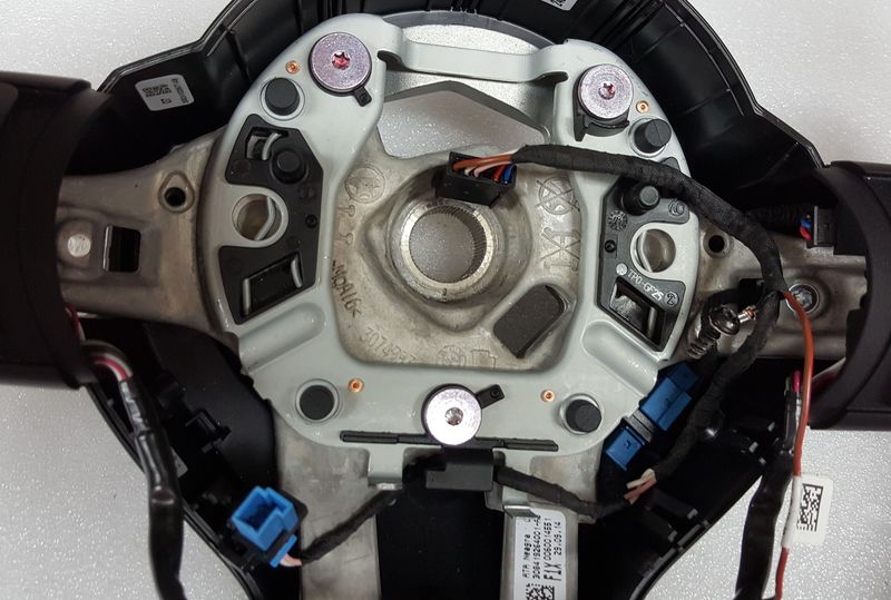

Bon problème des palettes du volant //M résolu ! le problème était génant puisque dès le démarrage la boité passait en manuel et passait automatiquement en M8 ....
Je pensais que c'était un problème de cablage ... mais il n'y a que 2 fils, en fait l'électronique de ces palettes n'est pas la même que les palettes d'origine, donc ouverture des palettes et échange des culots, il faut sortir doucement la tige plastique verticale (ne peut s'enlever que dans un sens !) et faire attention au ressort.
Le système d'accroche sur la palette est le même
Connecteurs bleus, bien refixer tous les câbles une fois remonté car sinon vous ne pourrez plus démonter l'airbag !!
Et voilà les actions + et - fonctionnent à nouveau !

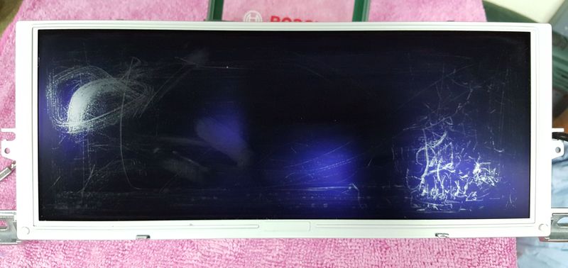

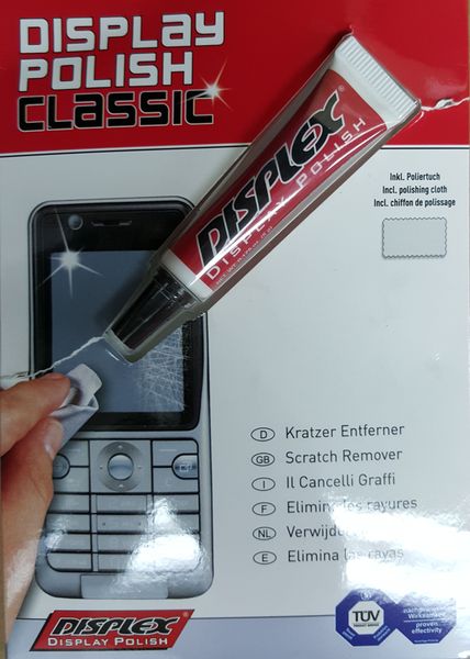

Bon j'en ai profité pour démonter le bandeau central et sortir l’écran de l’iDrive qui était tout rayé …. A croire que l’ancien proprio le frottait à la paille de fer !
Et là je vous conseille un produit miracle : DISPLEX Polish
Il faut un peu d’huile de coude et frotter énergiquement avec un coton doux pendant de longues minutes …. Et l’écran redevient lisse et polis …. Impressionnant !

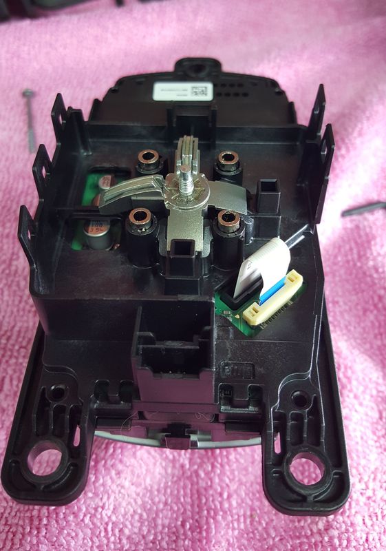

Autre essai ... changement de la molette iDrive pour le nouveau modèle NBT Touch et céramique (grosse molette)
Je précise que ma voiture est de 2012, équipée d'un CIC "normal", donc non NBT, la reconnaissance d'écriture ne pourra fonctionner

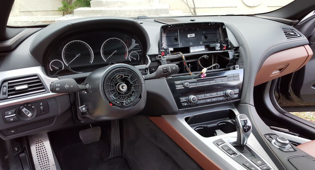

Démontage de la console centrale et du bas du tdb
La connectique est la même .... mais pas compatible, aucune action des boutons et molette, défaut au check control :x
J'ai tenté de démonter le module pour simplement échanger les molettes ... mais c'est l'usine là dedans, je ne veut rien casser ... à voir au niveau codage si il y a une solution, ou upgrader vers un CIC High !

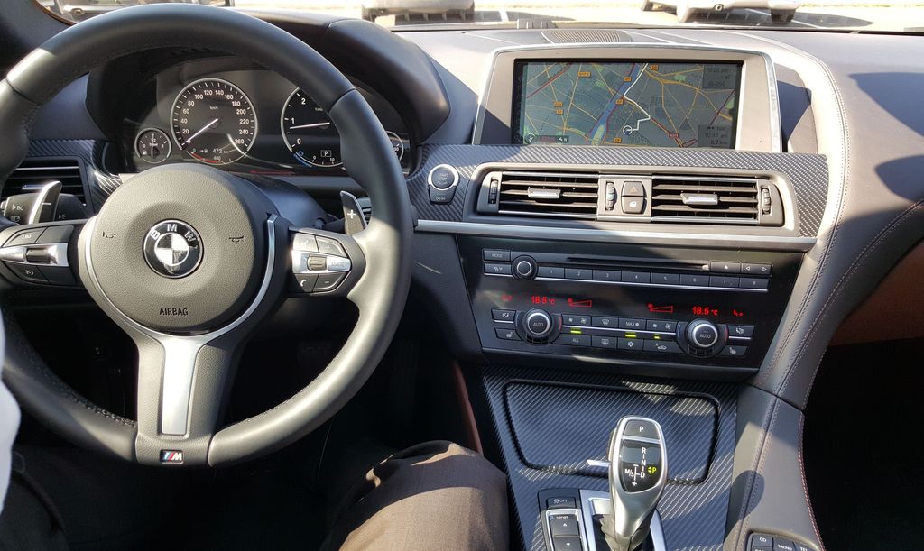

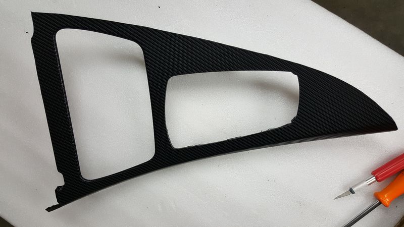

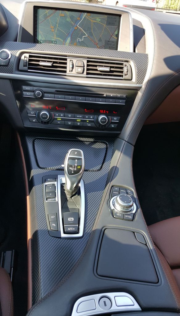

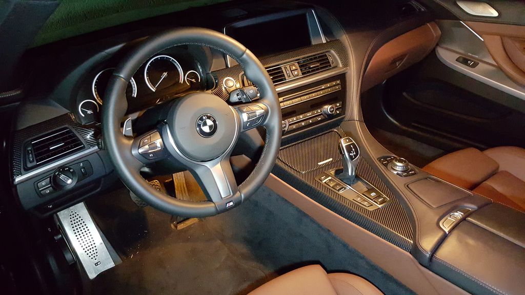

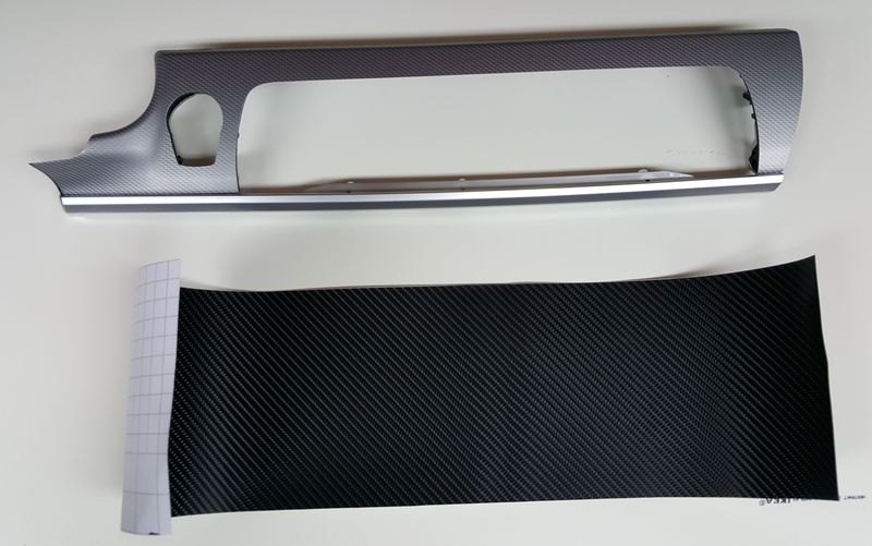

Vu que j'avais démonté pas mal de pièces, je voulais me faire une idée de l'intérieur en carbon …. Problème seule les //M6 ont l’option carbon, et la console centrale à une découpe spécifique au //M6
Donc trois solutions :
- Acheter les parties carbon compatibles, 2 pièces aérateurs tdb, 2 pièces dans les portes,2 pièces arrières, soit pour 850€ mais pas de solution pour la console centrale …
- Faire recouvrir de vrai carbon les 7 pièces, il y a des kits pour à peu près 1200€
- Covering avec un vinyl « effet carbon », moins de 400€ fait par un pro

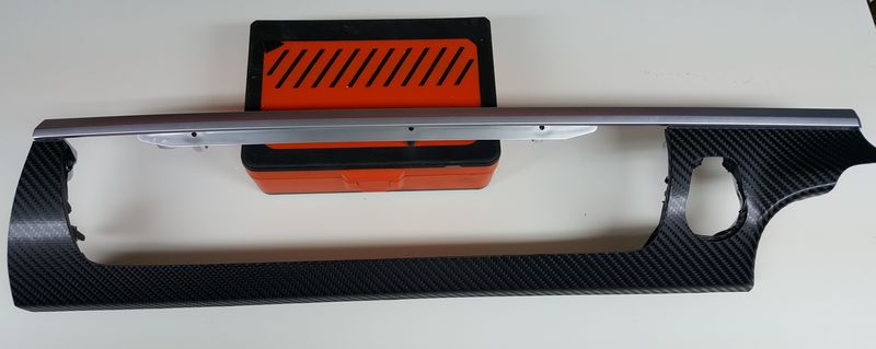

Donc avant de dépenser beaucoup de sous et me faire une idée de l’intérieur carbon, je me suis initié au covering avec du vinyl carbon 4D
Rien de compliqué au départ mais je pense q’un pro avec de l’habitude et les bons produits doit faire beaucoup mieux !
Equipé d’un sèche-cheveux et un cutter … j'attaque la console et le baudeau du tdb, il restera les portes à faire ...
Le rendu est pas mal mais ça ne vaut pas un vrai vernis bien tendu !
Voilà ça me laisse le temps de réfléchir à une autre solution …

Une vitrification vernis sur film carbone est elle possible :?:
(pour donner ce coté brillant/glossy)
Beau travail :Top:
Re: Nicodep : ma 640d coupé F13
Sans doute, mais très difficile à réaliser car les divers solvants et composants de ton vernis risquent d'agresser le film du covering.
