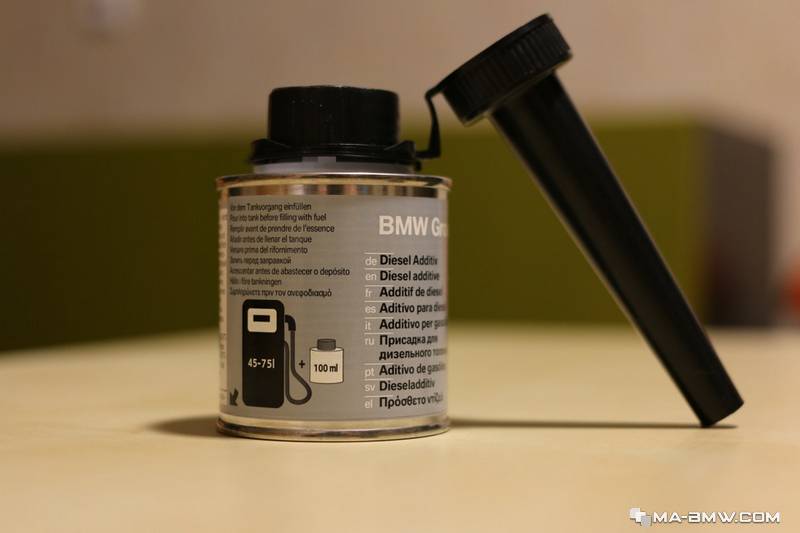

J'ai eu le problème il y a quelques semaines sur mon X3, voyant DDE allumé et problème FAP quasi bouché.
J'ai donc acheté un produit (Flacon de 100ML, Diesel Additiv) chez BMW à mettre dans le réservoir et après il faut rouler une bonne heure pour activer la régénération du FAP et après ça le voyant à disparu.
Après 2 semaines le voyant n'est toujours pas revenu.
voici le produit en question:
