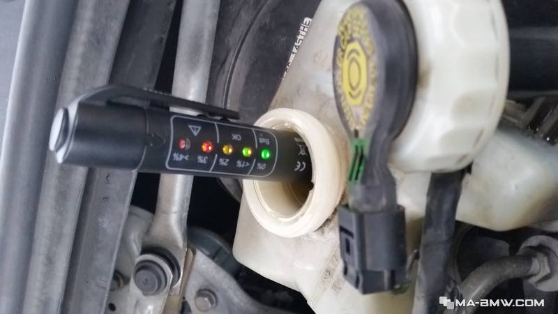

Un petite constatation au niveau du liquide de freins:
J'ai pris sur Amazon pour 14 Euros ce testeur de liquide de freins :
Et quelle fut ma surprise lorsque je l'ai plongé dans mon bocal sur la X5 = Toutes les led allumées, donc >4% d'eau dans le liquide Dot4.
Ce qui veut dire, que je suis également bon pour vidanger mon circuit de freinage en urgence.
Dans le doute, je le plonge dans le bocal de la BMW X1 de madame, et là = <1%, donc OK (80 000 kms)
Et dans le bidon tout neuf de dot 4 = 0%
Donc, comme quoi, faut surveiller le liquide de freins.
Pratique ce stylo.
Pour info il y a 5 leds 1 verte, 2 jaunes et 2 rouges graduées de 0% à >4%
entre 0 et 2% c'est OK.
Au dessus, il faut remplacer, vidanger purger son liquide de freins.
A avoir dans sa caisse à outils si on bricole ses voitures.
On joue pas avec le freinage, c'est sa vie qu'on met en jeu. :!:
Comme quoi, on en apprend tous le jours.

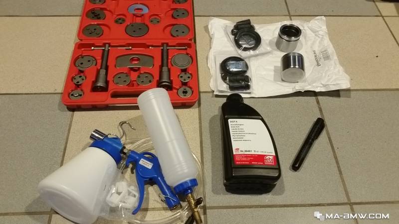

J'ai reçu en quelques clics de souris le matos convoité :
Etonnant: provenance Allemagne et UK; commande passée Lundi matin et livraison hier et ce jour mercredi.
et la mesure de ce matin sur l'état du liquide de freins (beurk, en plus l'huile est toute marron foncée) :
Voilà, y"a plus qu'à. 8)

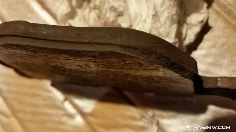

la plaquette avant droite intérieure est toute bouffée de travers (en biais, si vous préférez). Incompréhensible comme truc?
Alors que les autres sont à 50%!

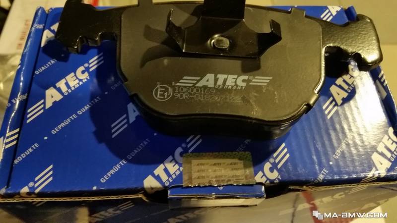

Allez on va quand même y croire, plaquettes actuelles : Bosch 0986494028
Elles doivent équiper pas mal de modèles non ?
Autrement pour l'info , montage ATE.
C'est gravé partout, même sur les clips de freins

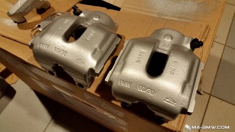

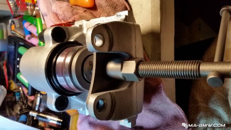

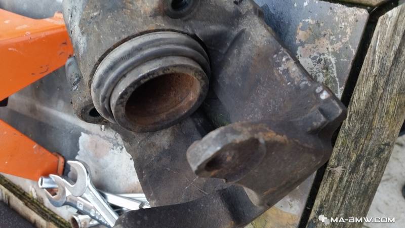

Place au photos
Et cette fois-ci, pas de longs discours, ça parle tout seul :affraid:

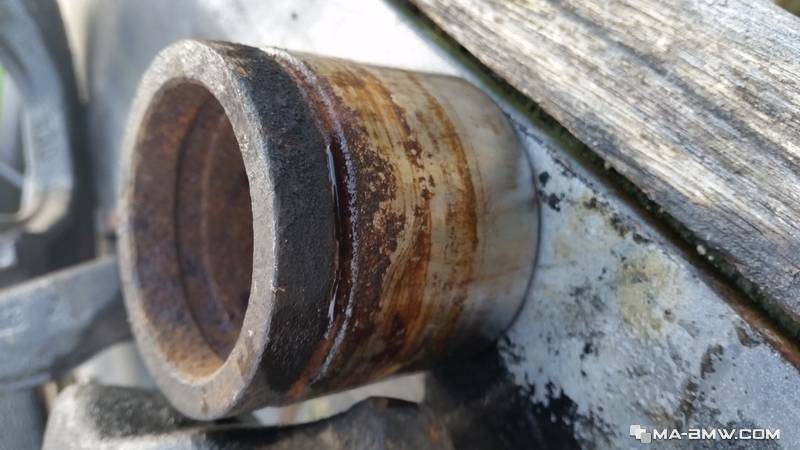

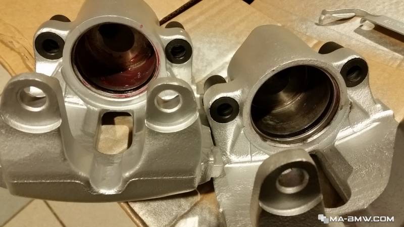

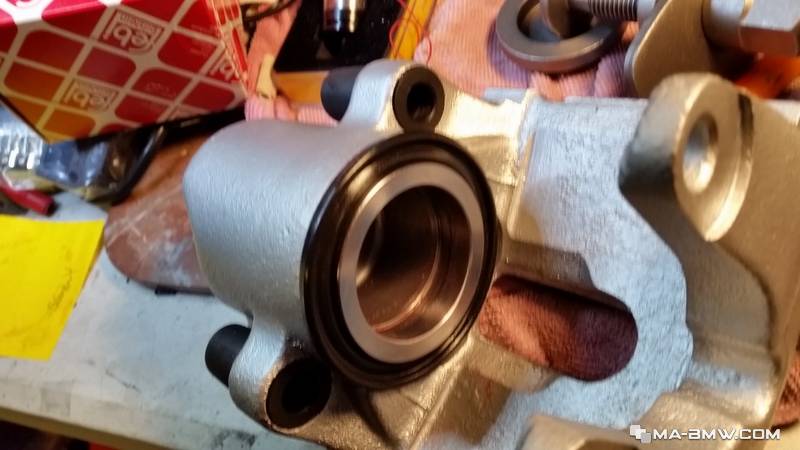

Etat du piston : beurk, tout rouillé et corrodé, le métal est bouffé :

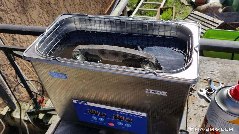

Nettoyage en règle, on nettoie et on dégraisse le plus gros:
Un petit coup de friteuse , avec de l'essence F, à 60°c :
Un petit coup d'écologie (on récupère le fluide qui suinte de la durite:
On voit la différence, entre l'ancien et son remplaçant, non ? :
Un petit coup après ponçage, brosse métallique, dremel et couche de primaire. Puis peinture Haute température:
Et le gros MAIS :twisted: bloqué du coup
Je me suis fais avoir, car les 3 autres plaquettes sont à 50% et celle-ci, ben elle est usée de travers, donc je peux pas remonter.
Faut du coup changer les 4 plaquettes
Mais reste à trouver des plaquettes 'un dimanche ????'.
Ensuite, tout remonter, graisse hydraulique, graisse silicone, graisse cuivre, vidanger le circuit (huile HS), et tester.

Messages : 10103
Re: Vibrations volant freinage et roulage ?
Super taf riri :Top:
Vu l'état de tes pistons, je pense que tu touches au souci de tremblement au freinage ;) A confirmer, mais cela ressemble de plus en plus au souci que j'avais eu et relaté sur ce post 8)

Pour la friteuse, ça fait pas loin de 8 ans que je l'ai.
J'avais acheté ça en UK à l'époque, via E-Bay et je l'ai au moins rentabilisé 100 fois, si ce n'est plus :Top: .
Ce qu'elle a de bien, elle chauffe aussi jusqu'à 70°C et possède 2 transducteurs de fréquence.
De mémoire dans les 200 euros.
Tiens THEO, une petit lien (elle est mieux que la mienne, plus moderne et robinet de vidange + poignées:
http://www.ebay.fr/itm/NETTOYEUR-Ultras ... Sw-7RVCmrO

Fin de weekend :scratch:

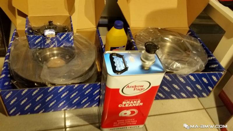

ça y est, je me suis laché et fait fumer un peu le compte Paypal et enrichi un peu plus les allemands :
- kit pour les étriers arrière (pistons + joints)
- plaquettes AV/AR + disques ventilés à l'avant et pleins arrière.
Tant qu'à faire, ben je refais le tout et au moins je serais tranquilou de ce côté.
J'aurais dû intituler le post : réfection complète des freins !

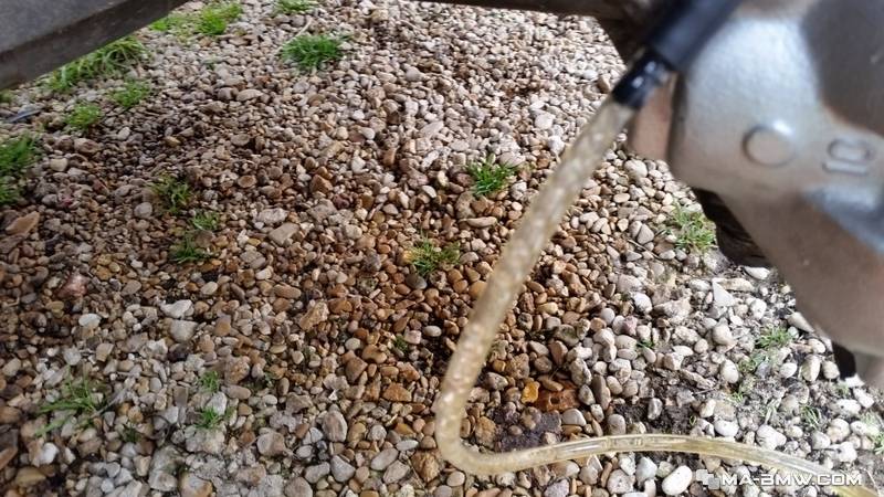

Quelques petites photos de la purge :
Ici, ma petite préparation perlinpinpin: je rajoute de la fluorine en poudre pour teinter le DOT4.
Pourquoi ?
Tout simplement pour voir quand le liquide coule par les purgeurs (ce qui veut dire que le liquide à bien été renouvelé).
Et le plus plus important, en cas de fuites, et hop la torche UV et on voit d'où ça vient.
Hyper pratique ce truc et personne ne l'utilise.
Pourtant c'est très courant, et en cas de fuites diverses (refroidissement, huile moteur, hydraylique, etc. ) d'un simple clin d'oeil on trouve tout de suite.
Donc on dilue la fluorine:
Mon petit purgeur pneumatique: on injecte avec son compresseur de l'air qui va aspirer par le purgeur l'huile.
Là aussi très pratique car on peut vidanger et purger tout seul en un clin d'oeil.

Les disques et plaquettes de marque ATEC.
Bon, c'est vrai que c'est pas cher, mais y'a de bons retours par-ci par-là: "made in Germany":
Pour ceux que ça intéresse, le lien bien sympathique : https://www.atp-autoteile.de/de/search/ ... remsanlage
(pour info les 4 disques + plaquettes de freins AV/AR = 123.50 TTC frains de port Chronopost compris / rien à redire :Top:
J'en ai profité pour acheter un bidon de 5L de nettoyant freins (marre des aérosols qui s'évaporent et se vident en un clin d'oeil) : prix de revient : moins de 15 euros.
Mais ce n'est pas qu'un nettoyant freins, c'est aussi un super dégraisseur express.
Les plaquettes; incomparable par rapport au piteux état des miennes
Voilà, y'a plus qu'à recevoir les deux pistons et joints pour les étriers arrière (Là, ça vient d'UK, et avec leur Brexit :scratch: ).
Pas de date précise mais en attendant ce sont les champions du monde de lutte d'orteils : Mouhah: : Mouhah: : Mouhah:
https://znn.fr/15402/sport-voici-les-ch ... -dorteils/
Vive le weekend :bounce:

Question bête, pourquoi n'as-tu carrément pas changer tes étriers de freins ?
Sur ton site Allemand, d'ailleurs les prix sont carrément démentiel, les étriers sont à 53€/pièces.
Autant les changer par du neuf nan? vu le faible coût, même multiplier par 4.....
