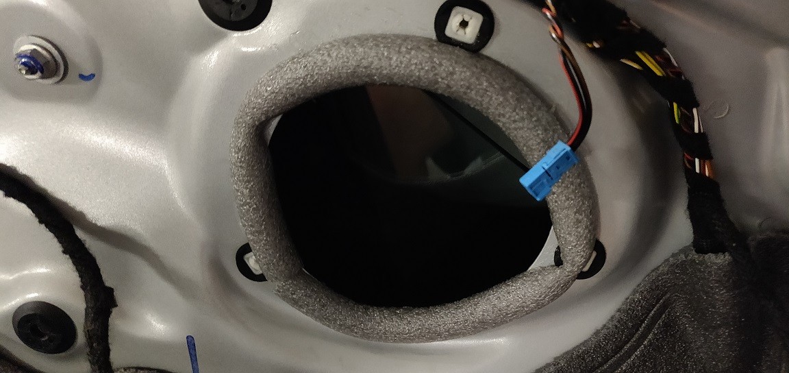

Montage réalisé en suivant le tuto, quelque inquiétude car premier démontage d'une voiture pour moi.
En suivant bien le tuto tout c'est bien passé, un grand merci :lol:
Pour respecter l’effet "bass-reflex" prévu dans la portière j'ai rajouté un joints.
deux photos si dessous.
Le résultat global et mème les basses sont nettement améliorées, je n'ai pas pu comparer sans le joint..

Pour l'effet "bass-reflex", je ne saisis pas bien : il n'y a pas de tube résonateur, dans la porte.
Donc comment avoir un effet "bass-reflex" ? :scratch: Tu es sûr que c'est un effet prévu ?
Surtout avec un passage de fenêtre derrière le haut-parleur.
Ou alors il y a un aspect technologique que je n'ai pas saisi.

Sûr de rien... Mais le haut parleur retiré avait un joint...
La garniture de porte peut aussi y participer.
Et cela ne peut pas être négatif.
Il n'y a qu'en comparant les 2 que l'on serra sur ;)

concernant le joint et bricolant pas mal de l'audio, je pense effectivement que c'est un gros plus, c'est pas tant l'effet bass reflex qui va se ressentir avec ce diamètre de baffle mais plus le côté grave des mediums, après je te rassure c'est un infime détail mais comme les subs n'ont déjà pour ainsi dire très peu de présence sur cette courbe là ça peut aider.
