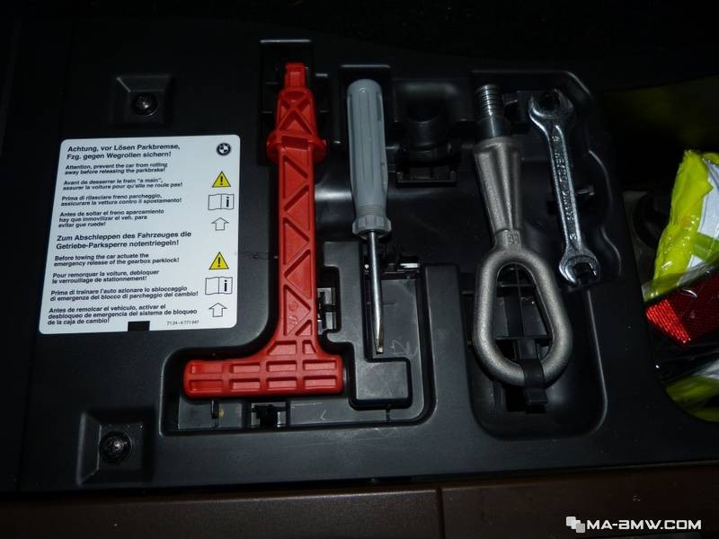

Avez vous une photo svp de cette clé rouge ? j'ai regardé, je ne l'ai pas .
Merci bien :Merci:

Voilà la fameuse clé rouge

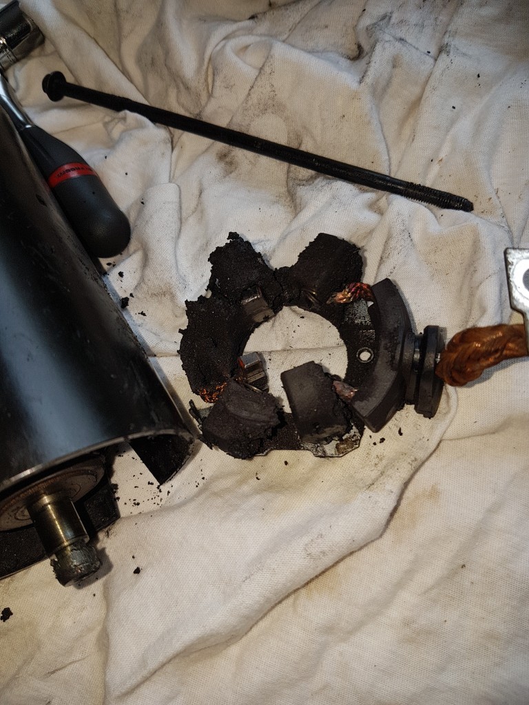

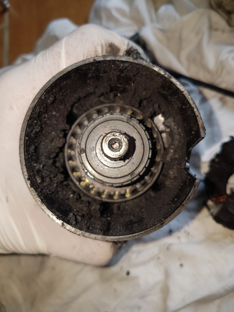

De mon côté j'ai testé le démarreur avant démontage pontage direct = rien, le courant arrive bien mais rien de se passe.. Et après le démontage pareil rien a faire même en tapant en dessus :scratch:!!
Du coup je décide de démonter le démarreur pour voir les charbons et bah je comprends mieux pourquoi ça ne marchait plus... 2 charbons d'exploser en mille morceaux et de la suie partout 😱😱😱
On dirait un moulin à café le bazar

Merci , je confirme , elle n'y est pas .
Je vais la commander . :Merci:

Salut à ts, c'est bon le camion redémarre 🎉🎉🎉 !!
J'ai du évidemment changer le démarreur !! Vraiment hyper simple à faire, après avoir démonter l'admission pour plus d'espace juste de 2 Visses retiennent le démarreur, elles sont chiantes de part leurs emplacement mais vraiment c'est simple !! Je remonte le tt, démarre et là le démarreur se lance et c'est tt le camion ne démarre pas....
Passage carly et la code 004a63 ews manipulation impossible à enlever avec Carly. Obligé de commander un câble k+dcan sur Amazon avec inpa pour réinitialiser le ews parce que chez bm il demande 292€ pour le faire alors que le câble avec le logiciel ne m'a coûté que 29€ !!!! Réinitialisarion faite le camion démarre 👌 !!
