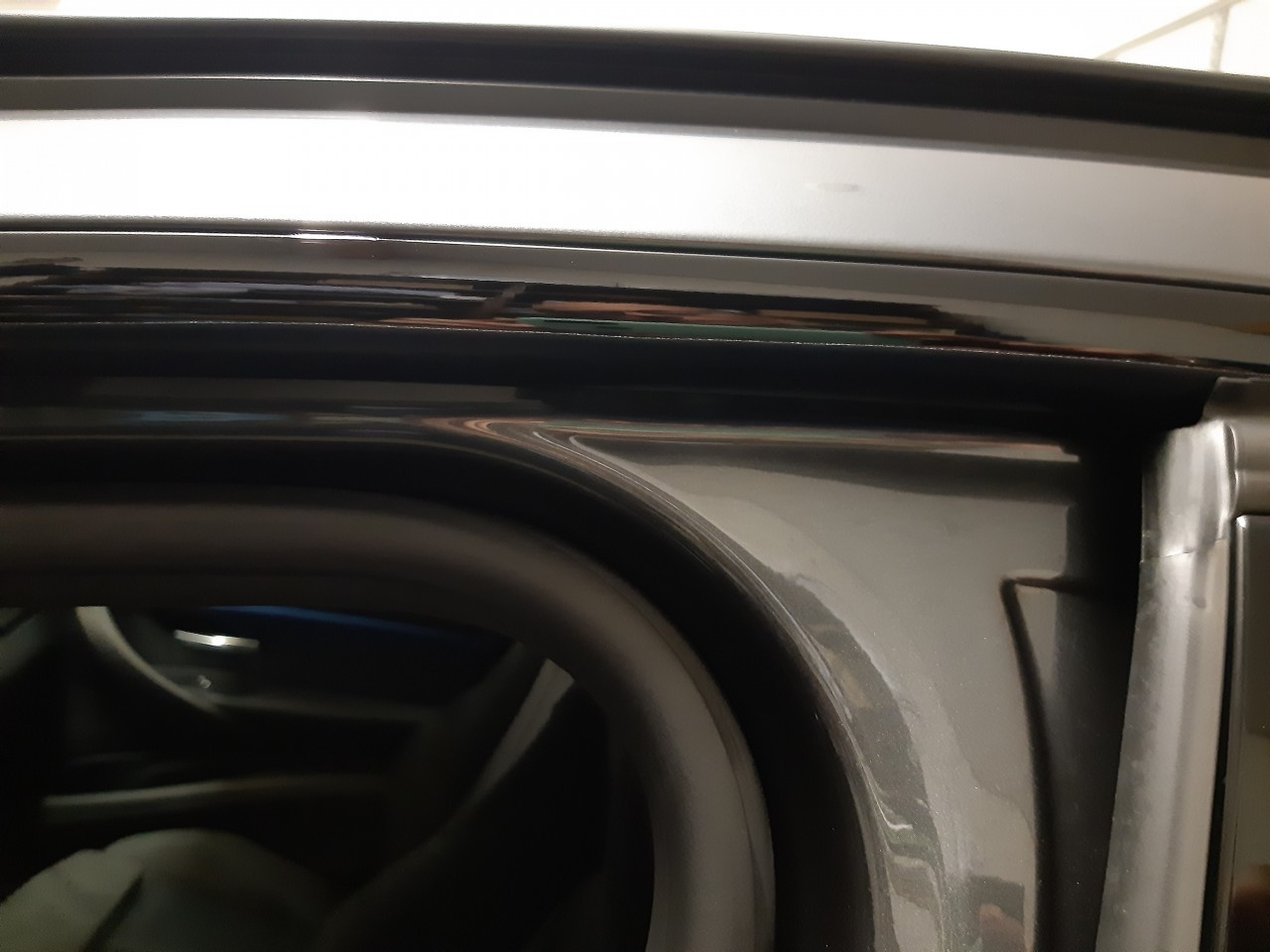

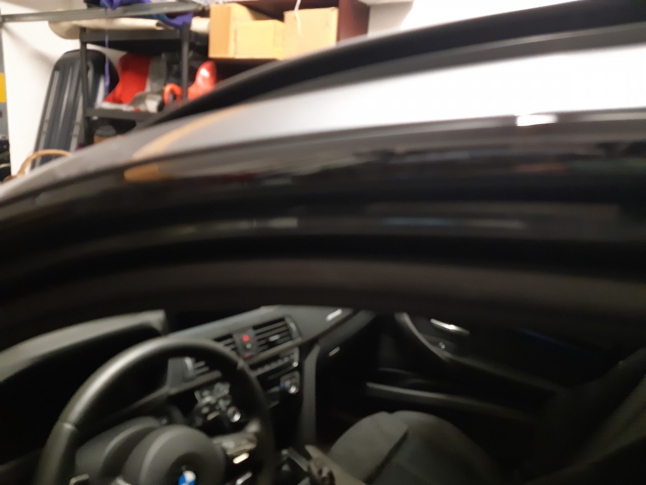

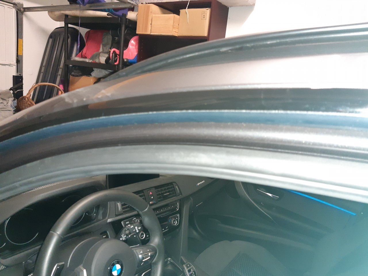

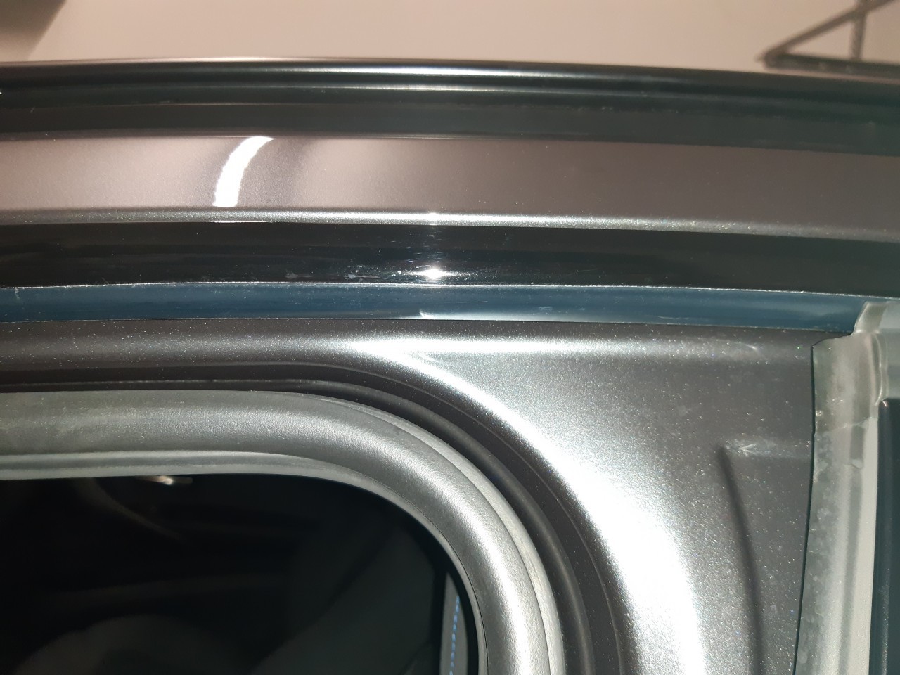

Salut Roccos
Voici les photos du film Teflon que l'on ne voit pas
1 photos sans flash
1 photo avec flash qui permet de visualiser le film

Super! Si cela résout le problème, c'est effectivement très discret. Reste à confirmer, surtout après quelques jours de temps bien sec!
Si tu me fais un retour positif, je donnerai la combine à mon garage vu qu'ils vont l'avoir pour un petit moment... En espérant qu'elle soit réparable et dans de bonnes conditions... :roll:
