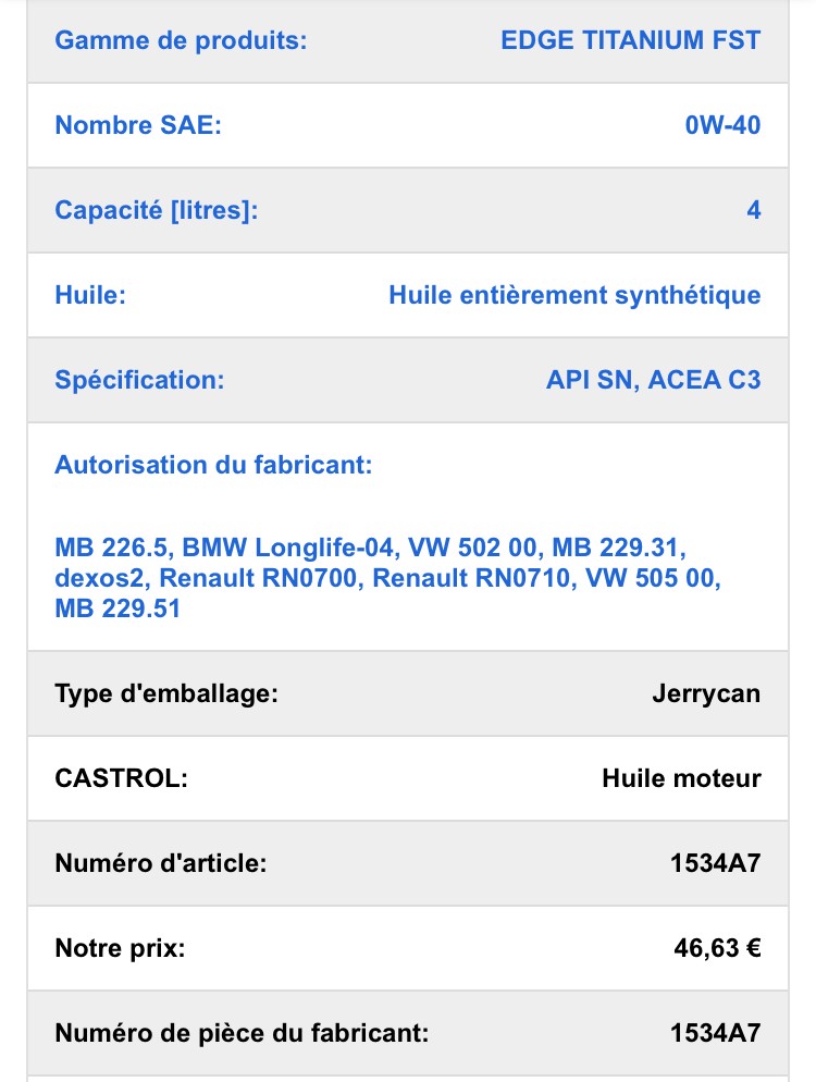

Sinon vous prenez quelle huile pour le moteur ?
0w30 ou 5w40 ?
La 0w30 plus pour les grand froid et 5w40 plus pour les hautes températures donc je pencherai plus pour la 5w40 :think: et vous ?

5w30 ,par contre ma prochaine je mettrais de la 0w30 ,l’huile étant plus fluide à froid c’est mieux pour le moteur

J’ai lu que la 0w était pour les grand froid style -40 ce que l’on n’a pas en région parisienne c’est plus dans les +40 donc je sais pas ci c’est vraiment utile de mettre de la 0 ??? Après je me trompe peut être j’aimerais bien avoir d’autre avis sur la question :think: je doit passé commande

L'avantage de la 0 , l"huile étant plus fluide, elle ira pus vite lubrifier le haut moteur ,elle est préconisée par bmw maintenant sur les N47 N57 ....

Ok merci donc je part sur de la 0 w 40 :Merci:

J’ai commandé de la gastrol edge titanium
