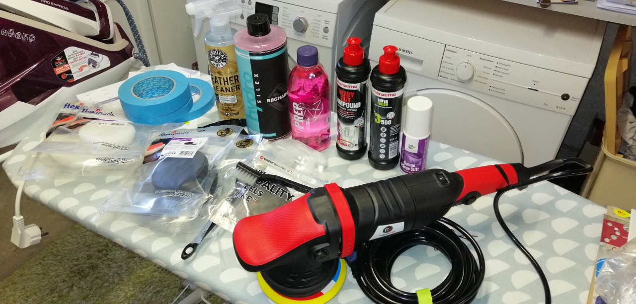

Arrivage du jour :D
Je continue de m equiper au fur et à mesure, je suis bientôt bon niveau matos et produit pour faire une beauté à la mamie de 30 ans qui va rejoindre mon garage samedi :lol:
Messages : 10103
Re: Produits d'entretien automobile et detailing
:Top: yapuka, tu as ce qu'il faut :cheers:

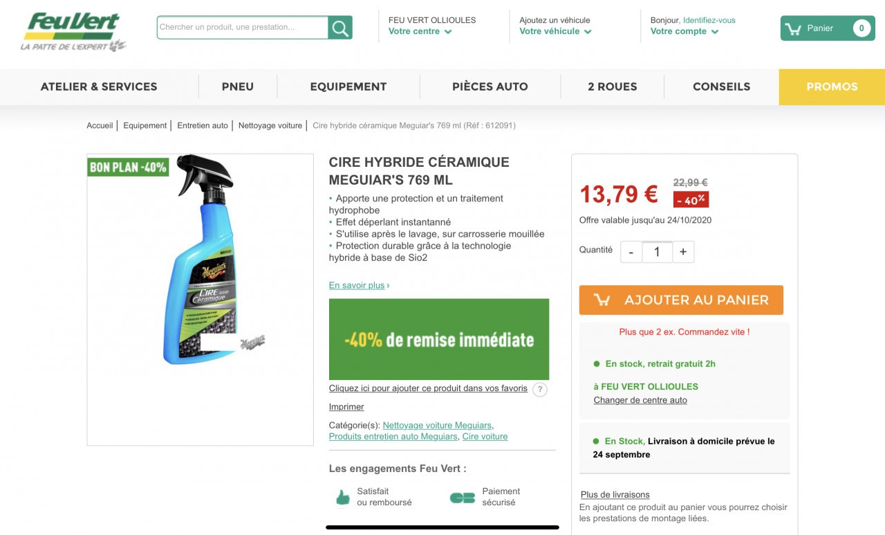

Il va falloir que je m’y mette ...
Je sais qu’il y a d’abord une grosse préparation après un gros lavage + decontamination, mais est-ce que ça vaut le coup:
Messages : 14546
Merci Driver, j’en ai pris 2 et je vais voir les pros du coin pour la préparer comme il faut (après peut être un passage en peinture pour ma lame avant qui avait trinqué dans la tempête de neige que j’avais traversé en 2018.)
