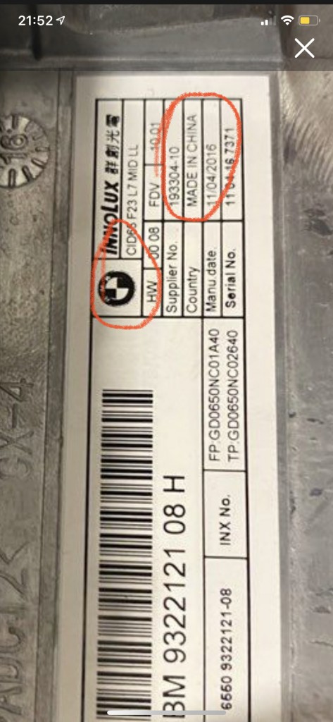

Allez ...je vais en rajouter une couche
:lol!:
Beaucoup de trucs sont fabriqués en Chine ....y compris l’écran android .....
Pour l’intégration radio , je pense que c’est juste pour éviter de naviguer continuellement entre l’écran et l’iDrive....
Après , regarde si tu peux trouver un écran d’occase sur Lbc ou eBay .....peut-être...
:lol!:
Tiens pour t’aider un peu plus ...une pièce Bmw...
